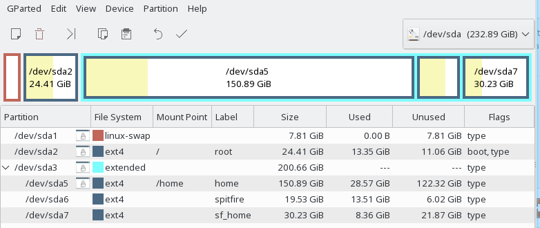

  • So, ich hätte da mal wieder ein Problem:
    Ich habe mir heute das Vergnügen gegönnt openSUSE Leap 42.2 auf meinen Rechner zu installieren.
    Jedoch war ich platt als ich merkte dass die Standardinstallation gute 6 GB braucht und ich für meine root-Partition nur 10 GB habe - diese 10 GB wurden vom Installer bei der Installation von Leap 42.1 vorgeschlagen und ich hatte keine Chance diese zu vergrössern.
    Ich möchte nun, dass ich auf der sicheren Seite für spätere Programminstallationen bin, die root-Partition auf 30 Gb anlegen - als Dateisystem möchte ich es bei Ext4 belassen weil ich damit nie Probleme hatte.
    Könnt ihr mir bitte eine Anleitung geben wie ich meine Platte so aufteilen kann dass
    /swap 10 GB
    /root 30 GB ext4
    /srv soll 100 GB ext4
    /home den Rest ext4
    Ich habe eine Datensicherung für /home und /srv - falls es Verluste gibt dann bin ich wenigstens abgesichert.
    Wie, oder was muss ich machen damit ich zum Ergebnis komme?
    Anbei Screenshot meiner derzeitigen Installationopensuse-forum.de/wcf/attachment/7140/

  • Du kannst die Partitionen während der Installation löschen und danach nach deinem Gusto wieder neu anlegen....
    Tip von mir:
    Übe erst mit einer sagen wir mal 60-80GB Virualbox Maschine, wenn da was schief geht ist es nicht schlimm......
    Und das openSUSE Installations-Image (ISO) kann man da einfach einbinden, da brauchst du auch keine DVD oder USB-Stick mit der Installation.

  • OK, partitioniert und installiert habe ich - hat alles funktionniert.
    Ich habe sogar / und /tmp getrennt - so bleiben im root nur Betriebssystem und Programme. :)
