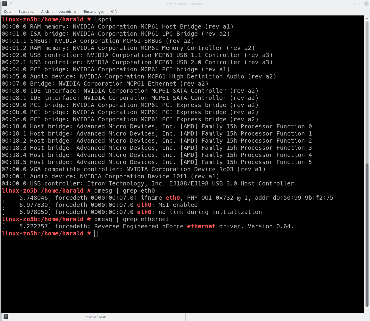

  • Hallo Leute!
    Ich habe ein Motherboard von Asrock gekauft und habe nun das Problem, dass ich die Netzwerkkarte nicht benutzen kann. Weder über die Einstellungen über YAST noch über den NetworkManager lässt sich das Ding zum laufen bekommen. Es wird erkannt und er versucht es auch, bricht dann jedoch ab.
    Ich nutze OpenSUSE 42.2 mit KDE.
    Derzeit gehe ich über eine TP-LINK TL-WN322G ins Internet. Irgendwo ist gestanden, dass ein "generic PHY"-Treiber reichen soll. Wie kann ich das Ding installieren? Derzeit nutzt er das "forecedeth"-Kernelmodul, soweit ich sehen kann. Screenshot im Anhang.
    Vielen Dank für eure Hilfe!

  • Alles, klar, diesmal hats was rausgeworfen ^^
    linux-zo5b:/home/harald # /sbin/lspci -nnk | grep -iA3 net
    00:07.0 Bridge [0680]: NVIDIA Corporation MCP61 Ethernet [10de:03ef] (rev a2)
            Subsystem: ASRock Incorporation 939NF6G-VSTA Board [1849:03ef]
            Kernel driver in use: forcedeth
            Kernel modules: forcedeth
    Für den Inhalt des Beitrages 106865 haftet ausdrücklich der jeweilige Autor: hmeise
    lkddb pci 10de 03ef .... .... ...... : CONFIG_ETHERNET CONFIG_FORCEDETH CONFIG_NET_VENDOR_NVIDIA : drivers/net/ethernet/nvidia/forcedeth.c # in 3.17–3.19, 4.0–4.10, 4.11-rc+HEAD
    Die Karte wird von forcedeth unterstützt.

  • Ich werde das Script gleich mal starten, mir ist aber gerade etwas aufgefallen. Wenn ich die Kabelverbindung auf DHCP schalte, geht nix. Bei manuell verbindet er sich - hat aber trotzdem kein Internet. ifconfig schreibt:
    eth0      Link encap:Ethernet  HWaddr D0:50:99:9B:F2:75
              inet addr:10.0.0.10  Bcast:10.0.0.255  Mask:255.255.255.0
              inet6 addr: fe80::d250:99ff:fe9b:f275/64 Scope:Link
              UP BROADCAST RUNNING MULTICAST  MTU:1500  Metric:1
              RX packets:0 errors:0 dropped:0 overruns:0 frame:0
              TX packets:421 errors:0 dropped:132 overruns:0 carrier:0
              collisions:0 txqueuelen:1000
              RX bytes:0 (0.0 b)  TX bytes:59142 (57.7 Kb)
    Allerding stimmt die Broadcast-Adresse hier nicht, die habe ich anders angegeben als hier steht. Woran kann das liegen?
