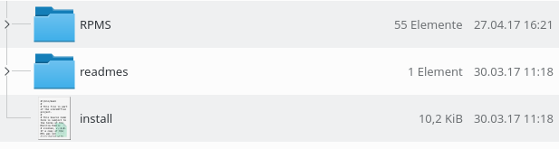

    wenn du richtig entpackt hast, müsste jetzt dein Ordner folgendermaßen aussehen:
    Wir installieren jetzt mal LO für für dich als user ... sicherheitshalber
    Wenn das soweit geklappt hat (man achte auf die Dateizahlen rechts)
    1. nimmst eine User-Konsole (nicht root)
    2. navigierst in dieses Verzeichnis
    3. gibst in der Konsole ein: (man achte auf den Punkt)
    ./install . ~/libreoffice
    4. die ganze Sache installiert sich nach ~/libreoffice
    5. du navigierst (mit dolphin oder mit Hand) nach
    ~/libreoffice/opt/libreoffice5.3/program>
    6 und startest dort das Programm
    soffice
    Für den Inhalt des Beitrages 107748 haftet ausdrücklich der jeweilige Autor: wurzel99
