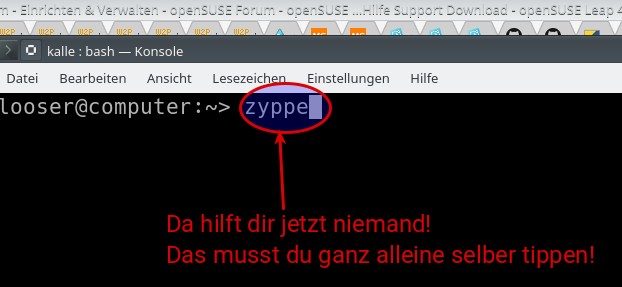

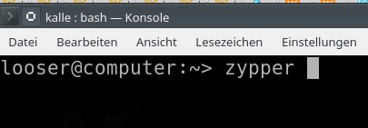

    Der zypper Befehl kennt Unterkommandos.
    Die findet man ganz leicht. Guck dir mal das an:

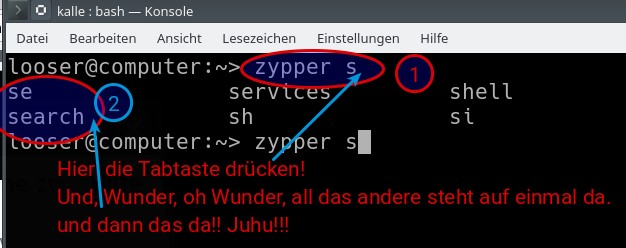

    Und dann -NICHT ERSCHRECKEN- drückst du einfach die Tabulatortaste und zack!
    sieht das so aus:

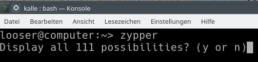

    Und wenn du jetzt noch ZWEIMAL die Tabtaste drücken würdest, dann würdest du das sehen:
    Das ist natürlich viel zu viel und kann niemanden zugemutet werden.
    Gut, dass du solche Profis befragst.

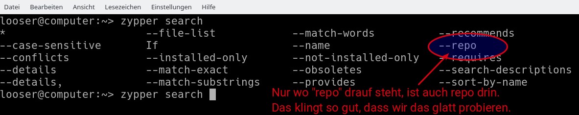

    Wir drücken ein Leerzeichen und dann nochmal die Tabulatortaste, wenn wir "search" ausgewählt oder selbst getippt haben:
    Jetzt sind wir schon fast am Ziel.

    Dieser komische zypper Befehl search (oder dessen Kurzform se) hat als Option noch ein -s und ein -i zu bieten. Die kann man zusammenfassen zu -si.
    Dabei heißt das -s soviel wie "mehr Details bitte" und das -i nur installierte Dinger zeigen.
    Und damit lautet der fast gesamte Befehl, den einzutippen du nicht umhin kommen wirst, jetzt:
    zypper se -si --repo <Name> <ja was denn? oder gleich alles>
    Wir müssen jetzt nur noch dieses <Name> und das <ja was denn? oder gleich alles> klären.
