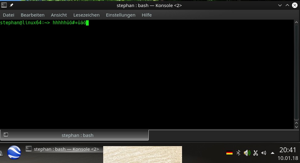

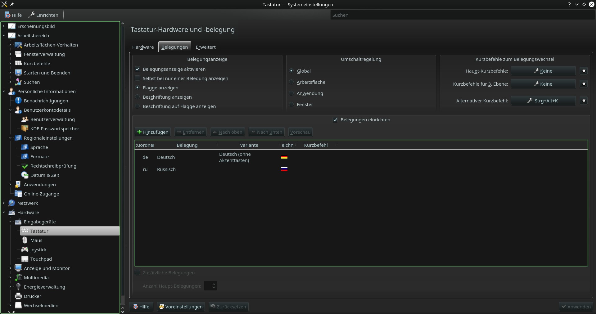

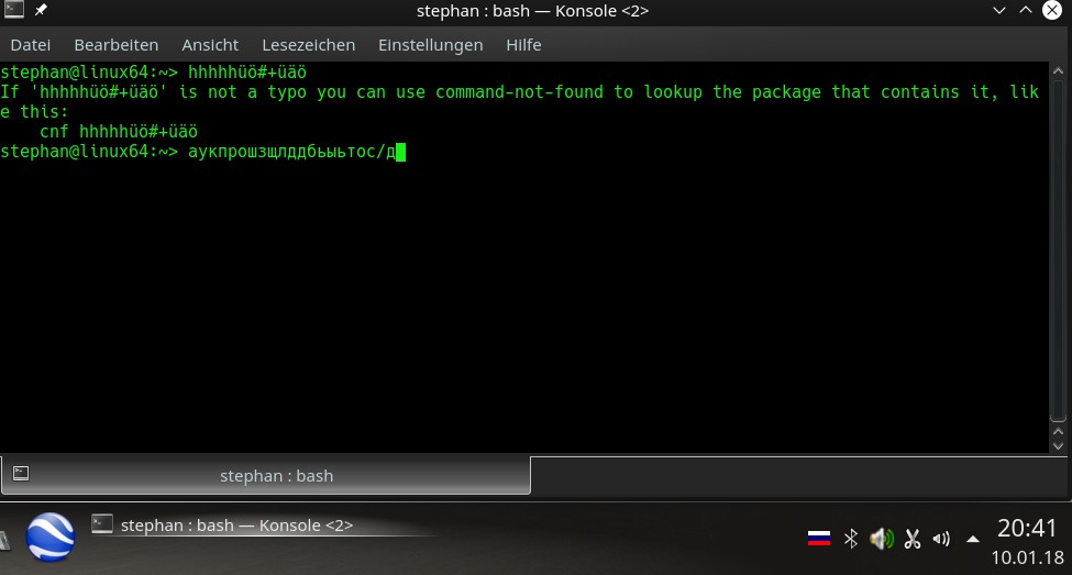

  • Mit KDE/Plasma kein Problem, selbst hier: йцукенгшщзх
    Man achte bei den beiden letzten Bildern auf die Flagge in der Kontrollleiste.
    Für den Inhalt des Beitrages 116769 haftet ausdrücklich der jeweilige Autor: Sauerland
  • Und man beachte im ersten Bild den Anwenden Button unten rechts.
