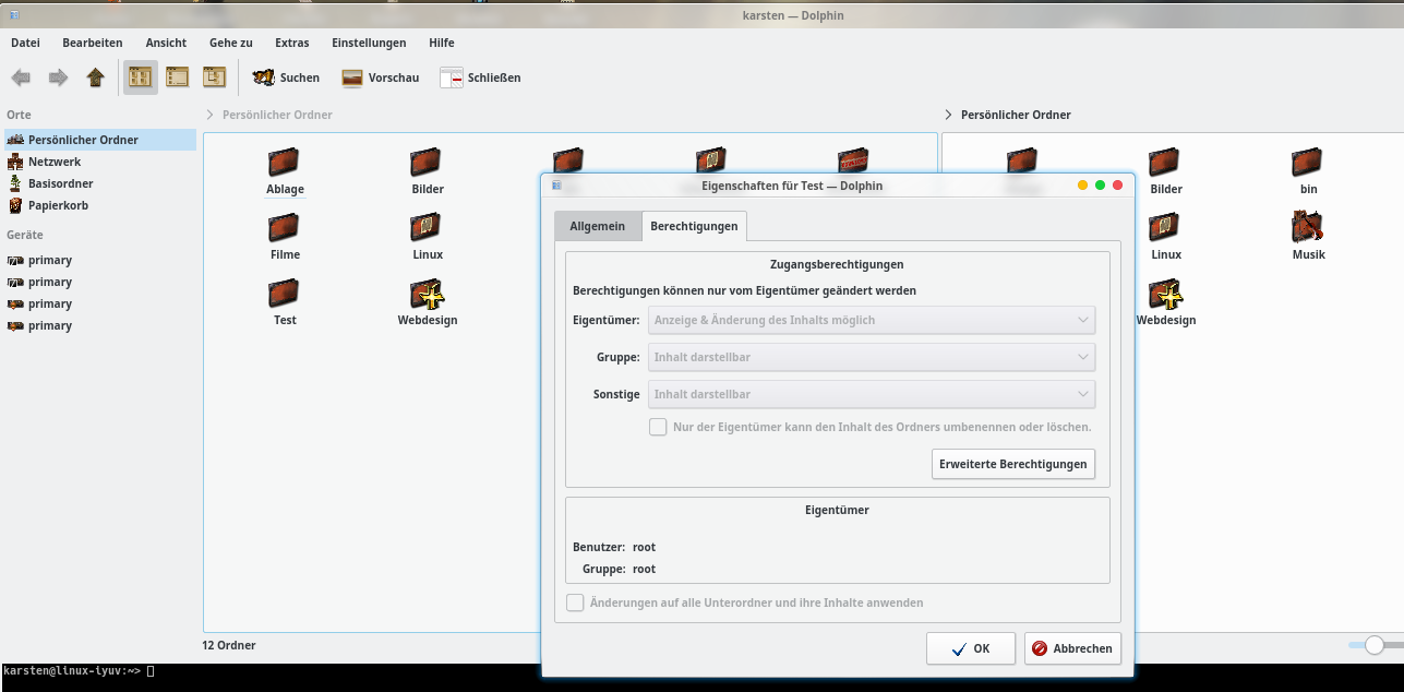

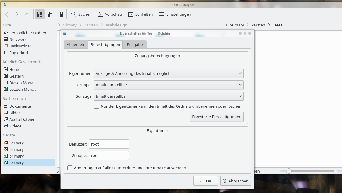

  • ...stimmt bei mir bleibe ich auch als root eingestellt.
    Die Programm-Anzeige aber wechselt bei mir von "...Super-User.." auf "Dolphin" wenn ich im 2 Fenstermode in einem Fenster auf einen Ordner außerhalb von / gehe. Das könnte zu Verwechselungen führen wenn noch ein "normaler" Dolphin offen ist.
    Das ist in 13.2 nicht so.

  • Das wäre sehr schade!!
    Warum? Es muss doch das ROOT Pw eingegeben werden. Ein User kann ihn doch nicht öffnen.
    Also ich brauch es!!!
    Wo ist die Liste zum Eintrag für den Verbleib????
    Es sollte zumindest einen Workaround zum Wiederbeleben geben!
    Bei der Gelegenheit bitte auch gleich die Standard Icon Farbe ändern.

  • ..gerne.. benutze ihn schon seit Jahren!!!
    Ich bekomme oft Datenträger mit Video, Ton und Bilddaten von verschiedenen Kunden von allen gebräuchlichen Systemen und darf diese weiter bearbeiten.
    Da komme ich um eine Rechteänderung oft nicht rum. Außerdem sehe ich so, was wirklich drauf.
    Das geht mit dem SU von Dolphin am besten. In der Vorschau sehe ich zusätzlich noch viel ohne die Dateien zu öffnen.
    Genial auch das Umbenennen mit ihm.
