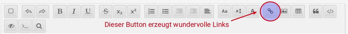

  • Wenn du ein wenig die Buttons überhoovern würdest, würde dir das Forum sogar ToolTips anzeigen.
    Macht das Leben&Lesen leichter.
    Und sooo schwer ist das nun wirklich nicht.
    Lange genug bist du ja schon dabei.
