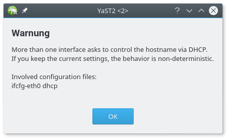

  • So, es wurde spät. Aber Leap 42.2 mit Kernel 4.12 läuft soweit sauber. KVM ließ sich auch problemlos installieren. Vielen Dank soweit an alle hier.
    Ich habe allerdings beim Einrichten einer Network Bridge die angehängte Warnung bekommen..Ich vermute mal, ich muss da irgendwo das Netzwerk für die virtuellen Maschinen konfigurieren. Habt Ihr nen guten Link, wo ich mich da einlesen kann?
    Gute Nacht!
  • Das hier hilft.
    Schalt es einfach ab. Was meist reicht.
    Oder finde raus, welche beiden das im gleichen Subnetz tun, und entscheide dich für eines.
    DHCP kann auch die Hostnamen selbst mit vergeben. Man braucht das aber nicht.
    Es ist i.d.R. einfacher, schlicht den Hostnamen einmal zu vergeben, und diese Funktionalität in DHCP abzuschalten.
