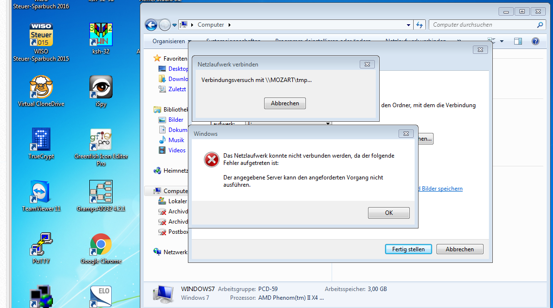

    Beim Versuch eine Freigabe einzurichten bekomme ich die Fehlermeldung "der angegebene Server kann den angeforderten Vorgang nicht ausführen". (Screenshot im Anhang)

    Mit der IP-Adresse (statt dem Rechnernamen beim Verbindungsversuch) habe ich es natürlich auch probiert. Die Verbindung kam auch damit nicht zustande.
    Ich weiß jetzt nicht mehr, ob auch die Fehlermeldung identisch war (weil ich so viele Versuche schon gestartet habe). Ich probiere es aber gerne nochmals aus.

  • Inzwischen habe ich es ausprobiert:
    Die Fehlermeldung, die hochkommt, wenn ich meine Shares über die IP-Adresse anbinden will (statt über den Netbios-Namen), ist die gleiche, wie wenn ich es über den Netbios Namen versuche.
