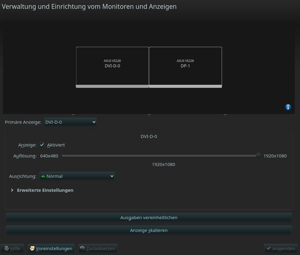

  • In den Systemeinstellungen---Hardware----Anzeige und Monitor---Anzeigen kannst du die Auflösung der einzelnen Bildschirme ändern.
    In dem Screenshot sind die beiden Bildschirme nebeneinander ausgerichtet, wenn du sie aber übereinander ziehst wird das Bild des ersten Bildschirms auf den 2. Bildschirm auch übertragen.
    Für den Inhalt des Beitrages 112814 haftet ausdrücklich der jeweilige Autor: Sauerland

  • xrandr
    Aber hast du die Bildschirme einmal übereinandergelegt?
    Oder mit den anderen Einstellungen gespielt?
    Für den Inhalt des Beitrages 112843 haftet ausdrücklich der jeweilige Autor: Sauerland

  • Gehe mit der Maus auf einen der stilisierten Bildschirme, drücke die linke Maustaste und halte fest, ziehe den Mauszeiger......
    Für den Inhalt des Beitrages 112856 haftet ausdrücklich der jeweilige Autor: Sauerland
    was soll das den bringen? In der Minimalstellung geht es, aber bei voller Auflösung fehlt etwas in der Darstellung, egal ob die symbolische Displays übereinander sind, oder nicht. An den Angaben in dem Hartware-Test von Yast ändert sich nichts.
