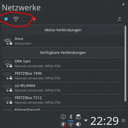

Dann läuft alles, es ist entweder ein Konfigurationsfehler im:
1. Handy
oder
2. bei der Konfiguration im Netzwerkmanager.Wähle im Netzwerkmanager dein Wlan aus.
