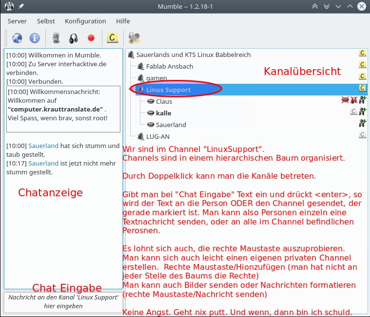

    Wenn du wieder in Mumble bist, solltest du es noch wagen einen Doppelklick auf den Channel "Linux Support" zu machen.
    Da hänge wir nämlich rum. Und dort könnte man dann endlich reden.
    tut mir leid, wenn ich das so fragen muss.. Wo genau finde ich den Linux Support im mumble? also den krauttranslate habe ich gefunden (habt ihr sicher schon bemerkt) .. den Linux Support allerdings noch nicht.
