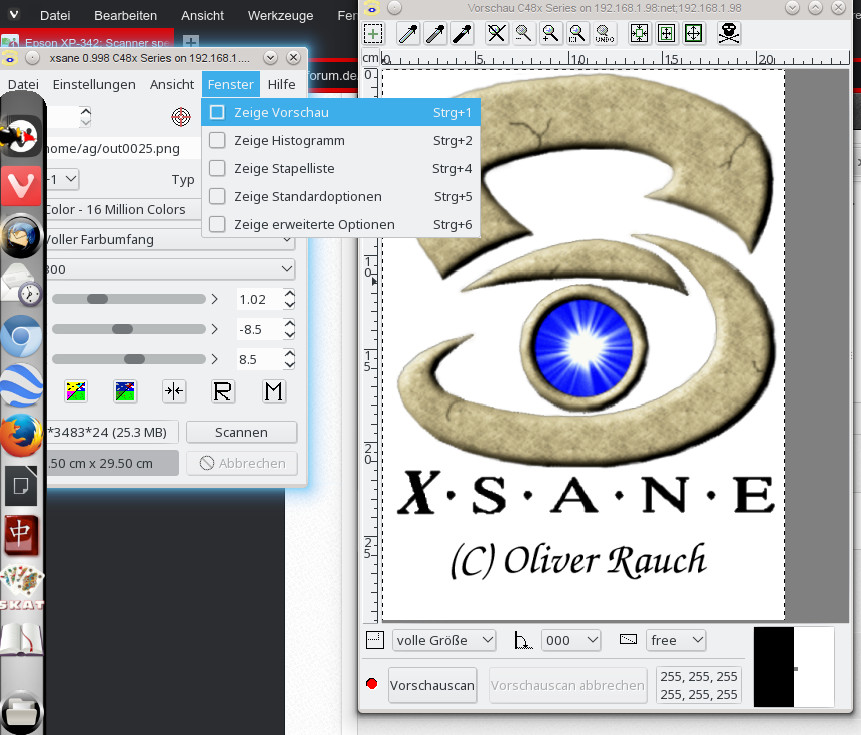

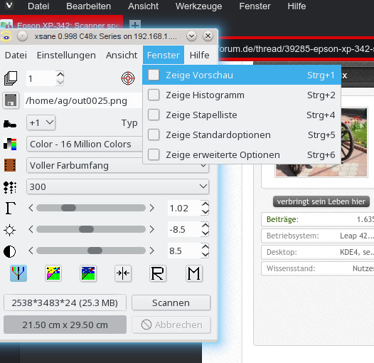

Das einzige was ich jetzt noch zu tun wüsste ist warten und hoffen, dass der XP-342 in Zukunft mit SANE kompatibel sein wird. Bis jetzt wird nur die XP-320er Serie unterstützt.
Xsane konnte bei mir den Scanner daher auch nicht erkennen.
