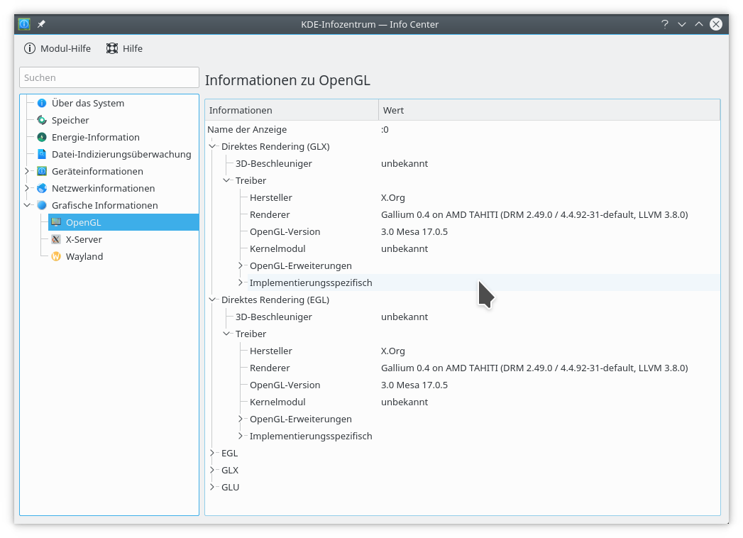

  • zu Alero (konnte kein Zitat auswählen, darum hier Einfach)
    zypper se -si mesa
    für mich sieht das ziemlich ähnlich zu deinem aus (einzig 32Bit wird wohl für STEAM gebraucht). Repositories sind anders, aber dazu Später mehr.
    siehe Anhang des Screenshot des Info Centers
    (Also OpenGL 3.0).
