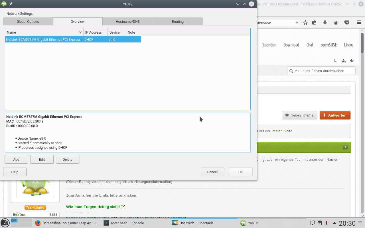

Nein, nicht mehr. In Windows funktionierte aber das WLAN

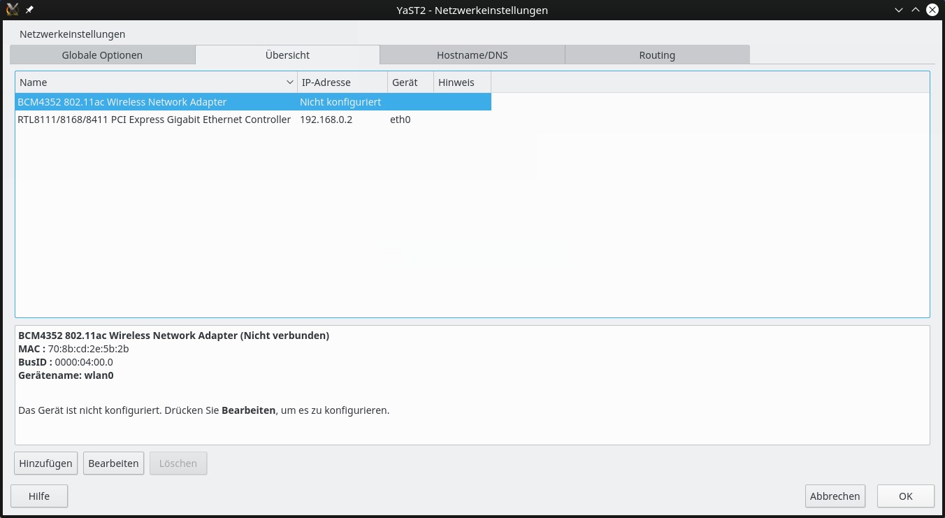

Die karte sollte eigentlich dort erscheinen, ich verstehe aber nicht, warum sie das nicht tut.

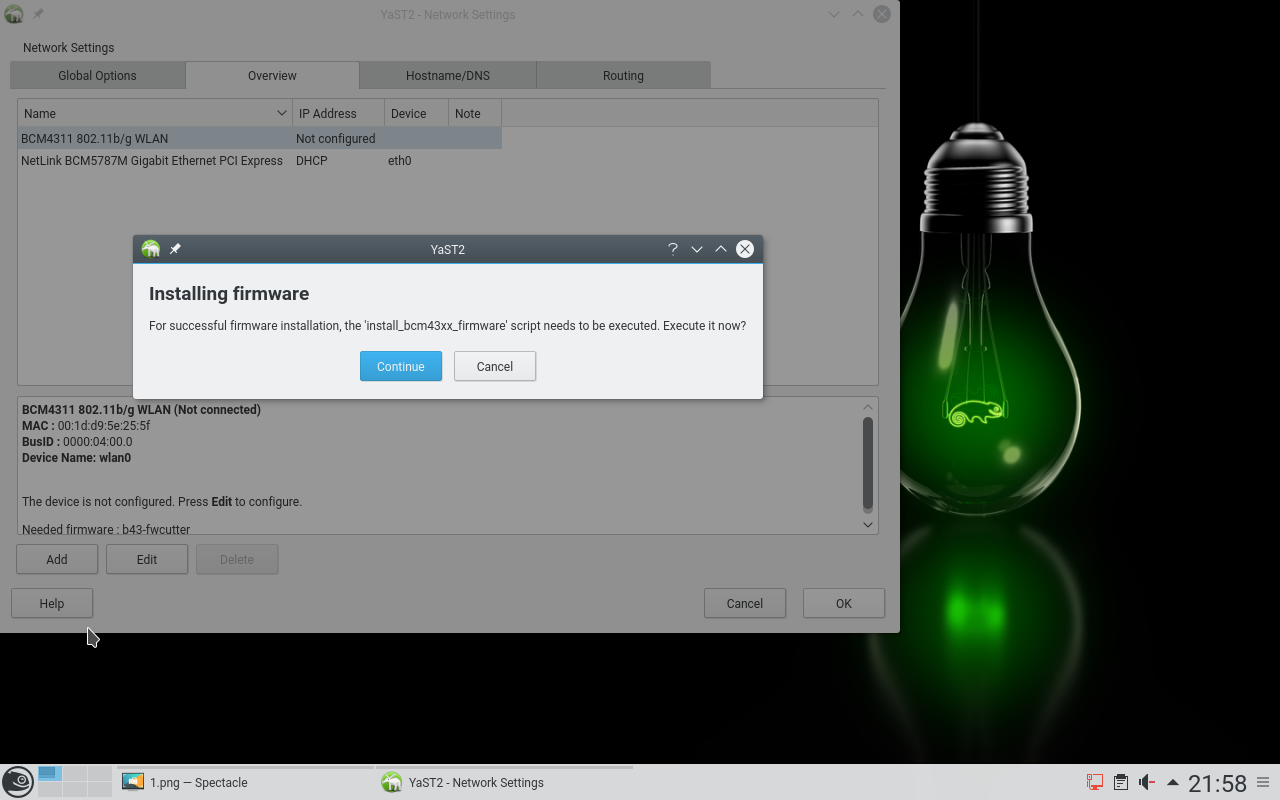

Broadcom firmware is needed for b43, but I have no network - an easierwork around -
Alles anzeigen(1/2) Removing broadcom-wl-6.30.223.271-7.14.x86_64 ...................[done] (2/2) Removing broadcom-wl-kmp-default-6.30.223.271_k4.4.92_18.36-7.14.x86[-]y (2/2) Removing broadcom-wl-kmp-default-6.30.223.271_k4.4.92_18.36-7.14.x86_64 .........[done] mws200:~ # y If 'y' is not a typo you can use command-not-found to lookup the package that contains it, like this: cnf y mws200:~ # zypper in b43-fwcutter Loading repository data... Reading installed packages... 'b43-fwcutter' is already installed. No update candidate for 'b43-fwcutter-019-5.3.x86_64'. The highest available version is already installed. Resolving package dependencies... Nothing to do.

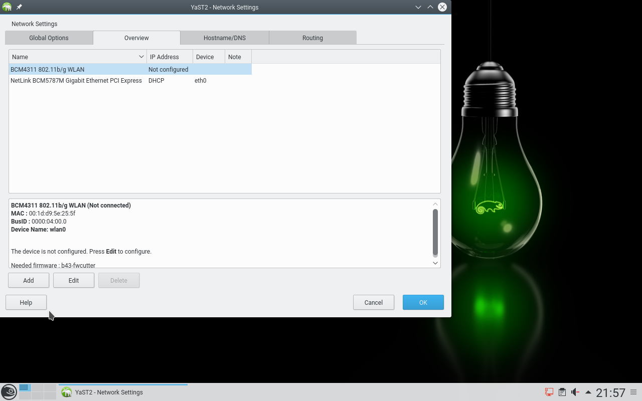

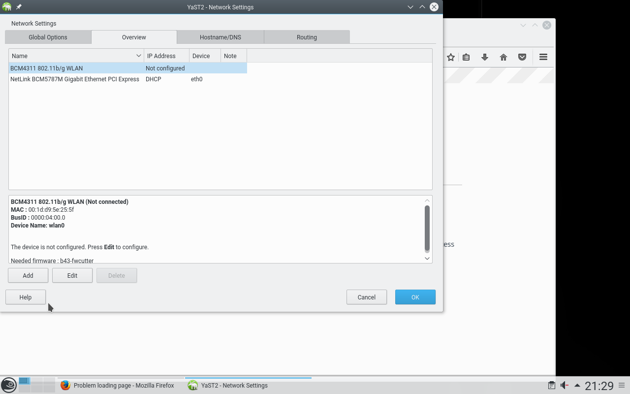

Mache Neustart

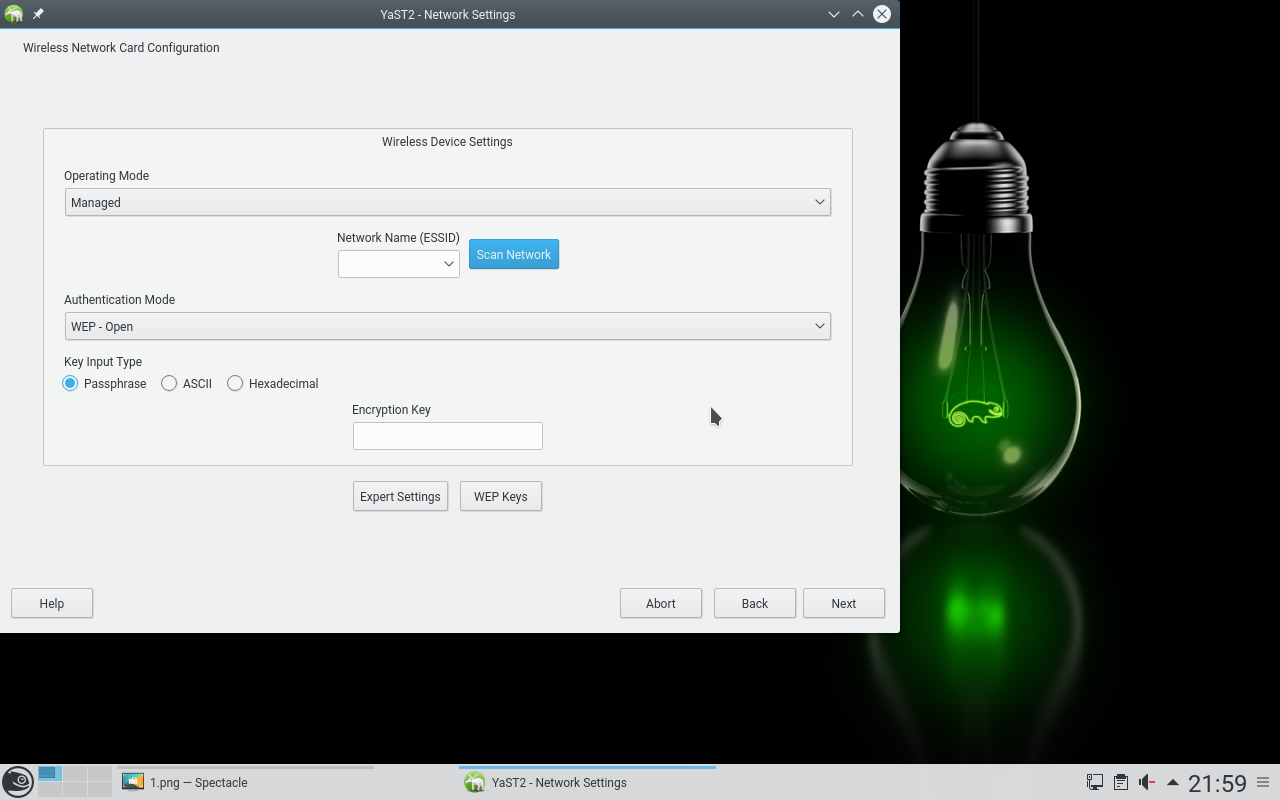

Ich sehe sie.
Super, danke dir vielmals. -
