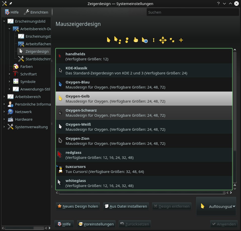

    Ich hab hier einen 40" UHD-Bildschirm. Und auf dem Bildschirm hab ich ein Monster von einem Cursor, nämlich mit 48 Pixel Höhe, oder 7 mm bei 2 mm Schriftgröße. Der nervt! Der ist zu groß.
    Also Einstellungen --> Systemeinstellungen dort dann Erscheinungsbild der Arbeitsfläche --> Zeigerdesigns
    Und da wähle ich 24 Pixel und "whiteglass" aus. Noch ein Apply und gut ist es.
    "fast" gut weil wenn ich an die Fensterdekorationen komme, dann sehe ich wieder den Monstercursor (der nervt!). Und wenn ich irgendwelche selektierten Elemente ziehe, dann hab ich auch den Monstercuror (der wo nervt).
    Okay, dachte ich, dann eben ausloggen und nochmals einloggen.
    Denkste! Monstercursor. DER NERVT!
    Also nochmals auf diese Zeigerdesigns und dort steht "24" und auch "whiteglass". Also 48 auswählen, Apply, dann 24 auswählen, nochmals Apply. Ich hab den kleinen Cursor, bis eben auf die Fensterdekoration und wenn ich was ziehe.
    Wie bekomm ich das NERVENDE Monster weg?
    Ist irgendeine Einstellungsdatei total daneben? Ich hab erst gestern direkt von 13.2 nach 42.3 gewechselt, ging übrigens problemlos.

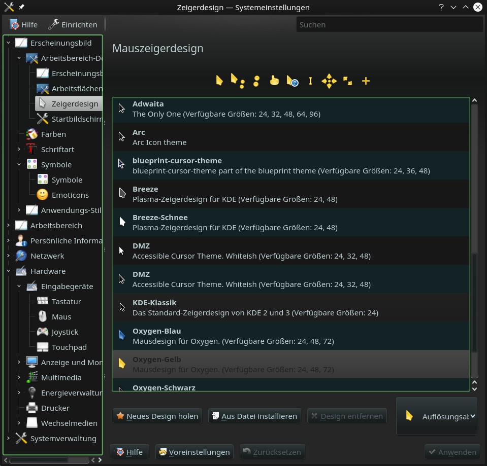

  • Was will uns dieses Bild sagen? Wo kann man z.B. "whiteglass" einstellen? (Also selbst installierter Cursor)
  • Systemeinstellungen - Erscheinungsbild der Arbeitsfläche - Zeigerdesigns .... gibt’s nicht unter Leap. Was mich zu dem Schluss verleitet, das du kein Leap nutzt.
    Von daher kann ich dir nur einen Rat betreffs des Cursors geben ... stelle alles auf Voreinstellungen und Default. Nimm einen vom System mitgelieferten Cursor und nichts selber installiertes.
    Da du aber schreibst, das du von 13.2 auf Leap gewechselt hast interessiert mich jetzt mal, wie _ genau _ du das gemacht hast. Mir ist schon klar was bei dir los ist. Ich brauch nur noch deine Bestätigung.

    Und zu Sauerland: Ja, so ähnlich. Nur ist bei mir die Einstellung "resolution dependent" eben der Monstercursor weil die Logik bei hohen Auflösungen eben dumm ist, nur die 3840x2160 Pixel anguckt und irgendwas von hochauflösend denkt, aber vergisst dass bei einem 40"-Schirm die Auflösung einfach nur 110 dpi statt der 96 dpi auf meinem vorherigen ist. Bei 13.2 hab ich die 24 Pixel eingestellt und alles war in Butter.

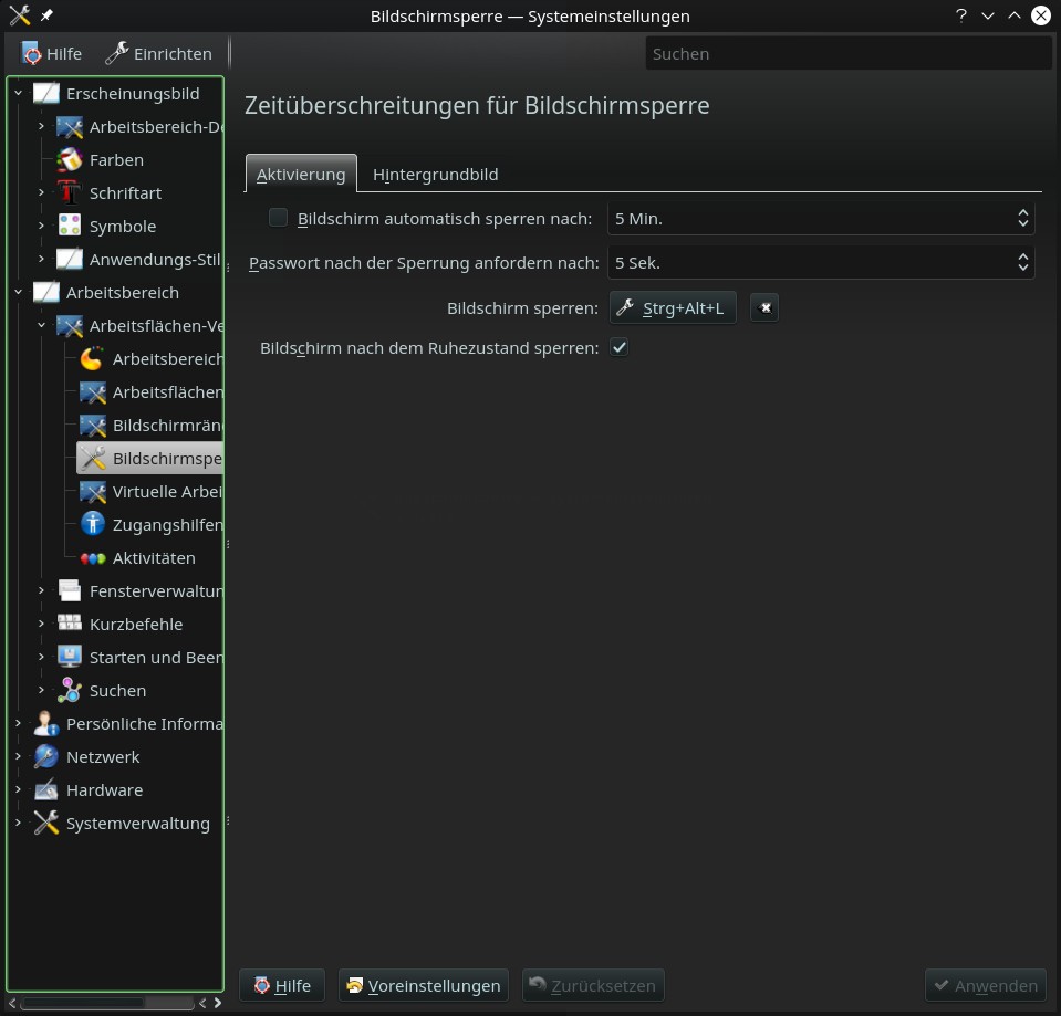

    PS: Ich kann auch den Screensaver mit Locking nicht abstellen. Ist im auch egal. Ich bastel mir ein Mittagessen ==> Bildschirm gelockt. *nerv* Da ich alleine wohne, ist das Passwort maximal ein Schutz vor mir selbst. Wozu also?
    Also immer schön ruhig bleiben.......
    Du kannst auch noch nachschauen, in welchem Repo das jetzt liegt......

  • PS: Ich kann auch den Screensaver mit Locking nicht abstellen. Ist im auch egal. Ich bastel mir ein Mittagessen ==> Bildschirm gelockt. *nerv* Da ich alleine wohne, ist das Passwort maximal ein Schutz vor mir selbst. Wozu also?
