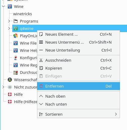

  • Wie kann ich im Startmenü Programmpunkte in Wine löschen, wo ich die Software schon deinstalliert hatte, diese Programmpunkte aber mit der Deinstallierung nicht verschwunden sind.
    Startmenü meine ich das Aufklappmenü von der linken unteren Ecke des Desktops. Ich habe eine KDE-Plasma-Oberfläche 5.8.6 auf Opensuse 42.2.
    Auf dem Startmenü-Unten-Links
    RechterMausKlick - Anwendungen bearbeiten -- dann zu deinem Eintrag durchhangeln - RechterMausKlick - Entfernen

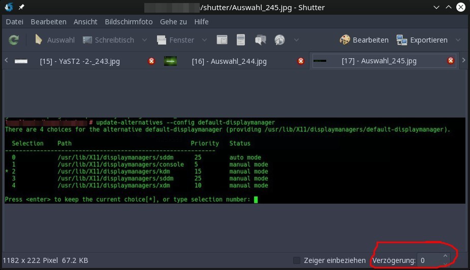

    @ Berichtigung: Zum Bildschirmfoto:
    Es geht ja auch problemlos mit der Drucktaste. Ohne zusätzliches Programm. Ich habe nun Shutter installiert. Doch ich bekomme das Startmenü nicht in das Bildschirmfoto....
    Welche Einstellung muss ich dort wählen, damit dies auch aufgenommen wird?

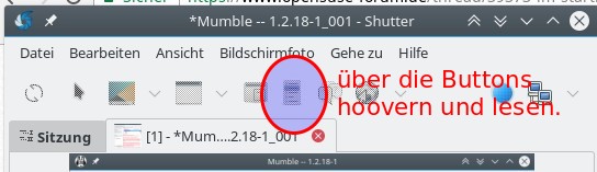

  • Ungefähr den Ausschnitt merken, der aufgenommen werden soll, ruhig größer wählen, kannst du hinterher in shutter unter bearbeiten zuschneiden.
    Verzögerung einstellen, Screenshot starten und dann das entsprechende Menue öffnen.

  • In Shutter Menu unter "Bearbeiten/Einstellungen" und dort "Verhalten" erst einen Timeout einstellen, damit du Zeit hast das gewünschte (Unter)Menu zu öffnen. Dann:
