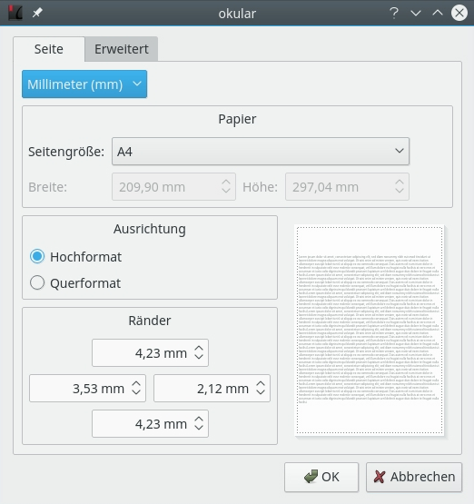

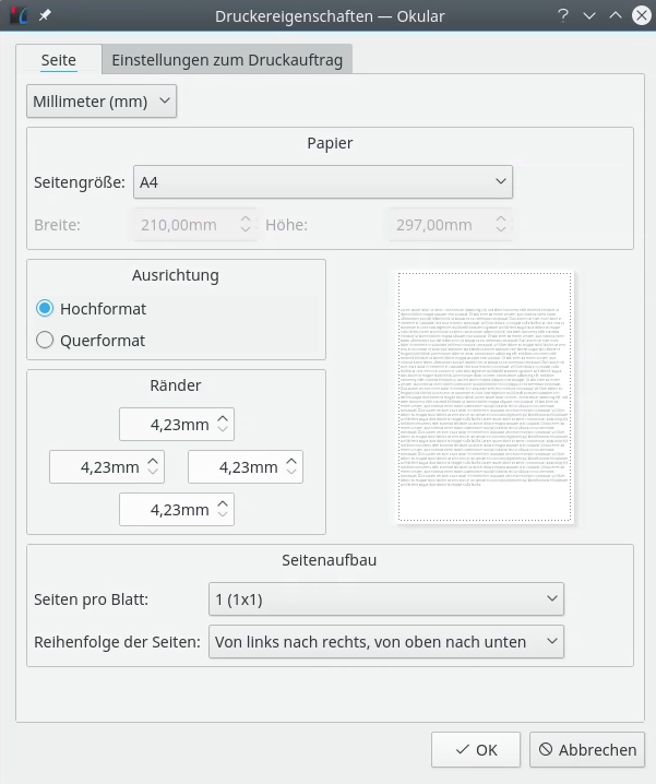

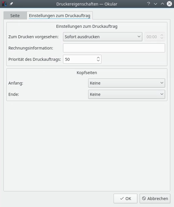

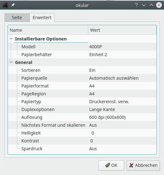

  • Habe gerade noch festgestellt, dass bei allen KDE-Anwendungen (also auch bei okular) im Druckdialog ein Reiter fehlt. Wenn rechts neben dem Druckernamen auf Eigenschaften geklickt wird, werden nur die Reiter "Seite" und "Einstellungen zum Druckauftrag" angezeigt. In einer parallel installierten opensuse 42.2 lauten die Reiter "Seite" und "Erweitert". Dabei ist der Reiter "Erweitert" der Interessantere. Hier können nämlich die Einstellungen aus der PPD verändert werden (z.B. Installierbare Optionen des Druckers, Papierformat etc.). In Libreoffice bspw. sind diese Einstellungsmöglichkeiten vorhanden, in nativen KDE-Anwendungen nicht.
    Habe schon im KDE Bugtracking System nachgeschaut und auch verschiedene Posts zu dieser oder ähnlicher Thematik aus der Vergangenheit dazu gefunden, die aber allesamt gefixt wurden.
    Ich habe mal Screenshots angehängt. Vielleicht wird es damit klarer was ich meine.
