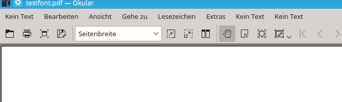

    Bei dem Problem mit okular ist vielleicht ein Missverständnis entstanden. Schon die deutsche Menuezeile ist seltsam. Drei Einträge lauten 'Kein Text'.
    Es fehlt auch die Möglichkeit 'Drucken' im Auswahlmenue. Allerdings kann man über die Werkzeugleiste die Druckmöglichkeit nachrüsten, was bei meinem Netzwerkdrucker mit Cups auch schon vor dem Plasma-update funktionierte. Daher verstehe ich die folgende Aussage nicht

    Fazit: 1. Gruppierungsfehler tritt bei mir mit aktivem Compositor nicht auf.
    2. Eine fehlerfreie deutsche Okularversion habe ich immer noch nicht gefunden. Wie kann ich stattdessen die englische Version installieren?

    Zum Thema okular:
    Eröffne einen separaten Beitrag, starte dabei okular als User aus der Konsole und poste die Ausgabe.

  • Ich finde es schön, dass bei Dir okular funktioniert. Um welche Version handelt es sich?
    Bei mir ist okular-17.04.2-3.1 vom Fr 22 Dez 2017 15:12:41 CET installiert. Diese gibt beim Start aus der Konsole leider keinen Laut von sich, deshalb kann ich auch nichts posten. Auf dem Bildschirm sieht das dann so aus: Menueleiste mit dreimal 'Kein Text' und im aufgeklappten Menue 'Kein Text' links, wo ich so was wie 'Datei' erwartet hätte, fehlt die Option 'Drucken'. Jedenfalls war das in den früheren Versionen anders.

  • Noch einmal:
    Mach ein eigenes Thema auf.
    Okular hat mit diesem Problem nichts zu tun.
