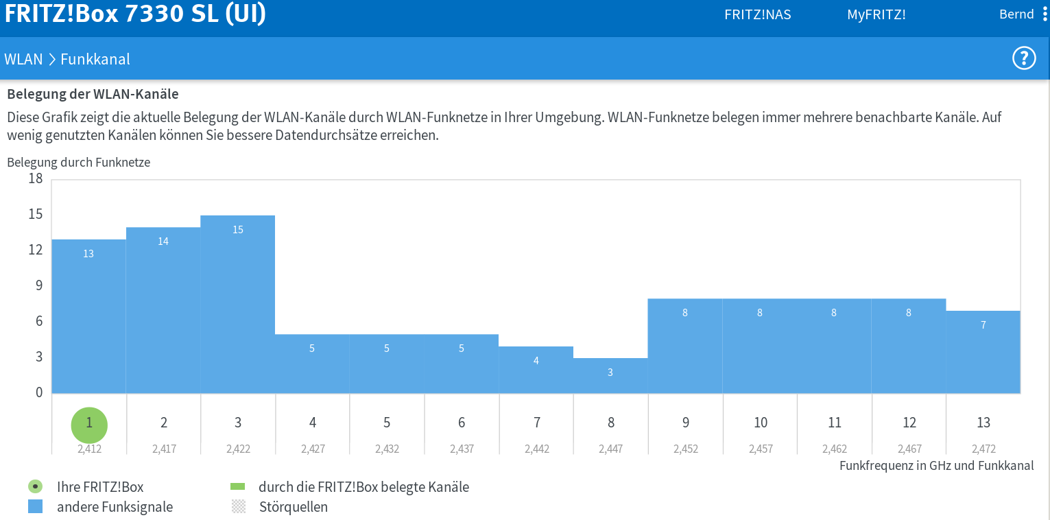

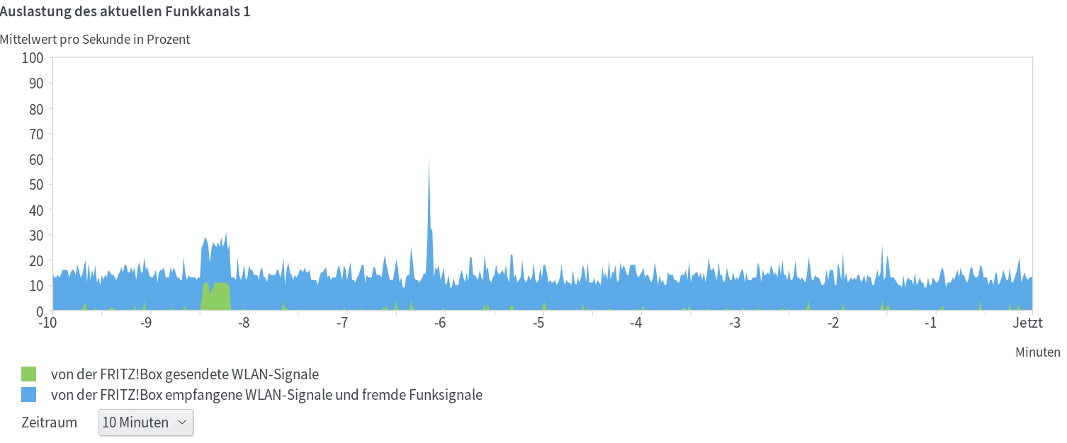

    Hier im Wohnblock gibt es jede Menge WLANs. Mein eigenes ist nur 3 Meter (ohne Mauer oder so) entfernt. Soll ich mal von "Autokanal" auf "manuell" ändern? Vielleicht bringt's ja was... Siehe Attachment.
    Ich habe heute mehrere Std. recherchiert. Es gibt/gab wohl jede Menge Probleme mit dieser WLAN Karte, jedoch habe ich Kernel 4.4 und dort ist diese Karte bereits berücksichtigt. Im Netz gibt es gute Ratschläge, den "jetzt muss ich es als Linux Neuling beschreiben" Kernel mit Backports irgendwie zu modifizieren, aber ich weiss nicht, ob mir das weiterhelfen könnte, da ja diese Karte unter Kernel 4.4 bereits berücksichtigt ist.

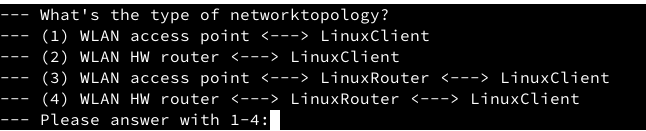

  • Poste die Ausgabe des Scripts Netzwerkprobleme in meiner Signatur.
