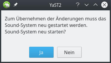

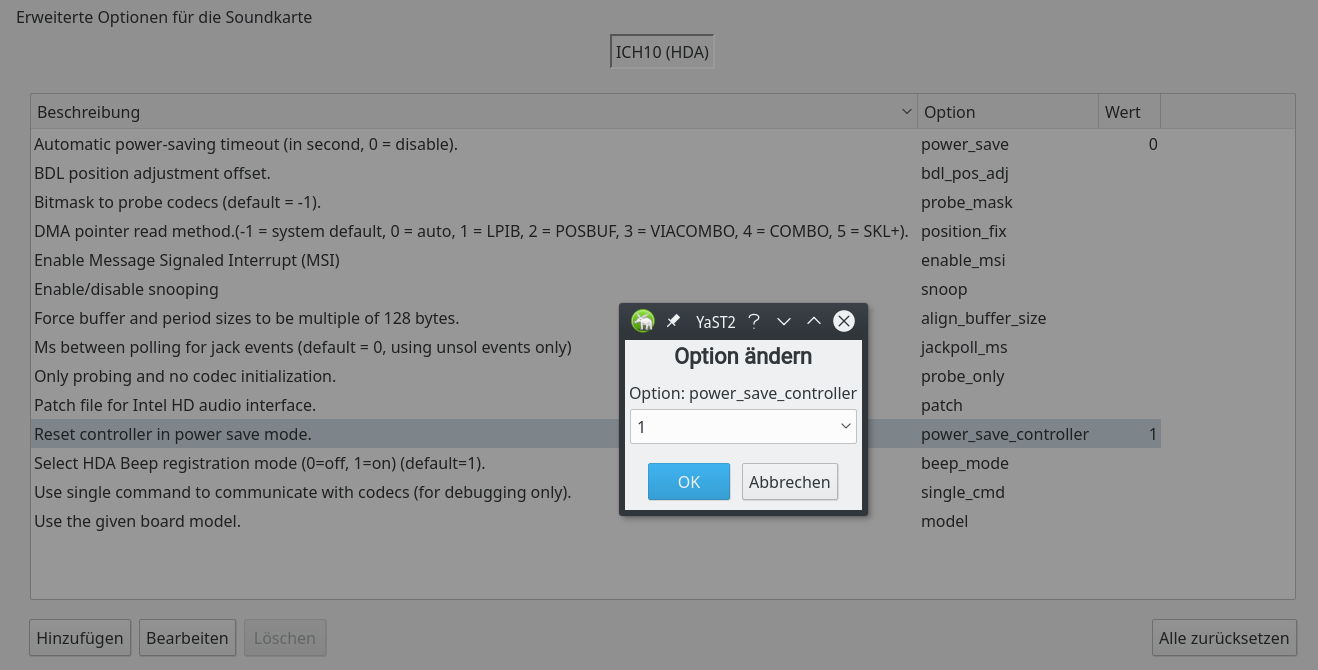

2. Yast -> Sound -> irgendeinen Wert an der Soundkarte ändern (siehe Screenshot), wenn dann "das Sound-System neu gestartet" wurde, ist der Fehler sofort verschwunden!
Nun meine eigentliche Frage:
Kann mir jemand den richtigen Befehl nennen, der durch Yast ausgeführt wird, um das Sound-System sauber "kalt" neu zu starten?
