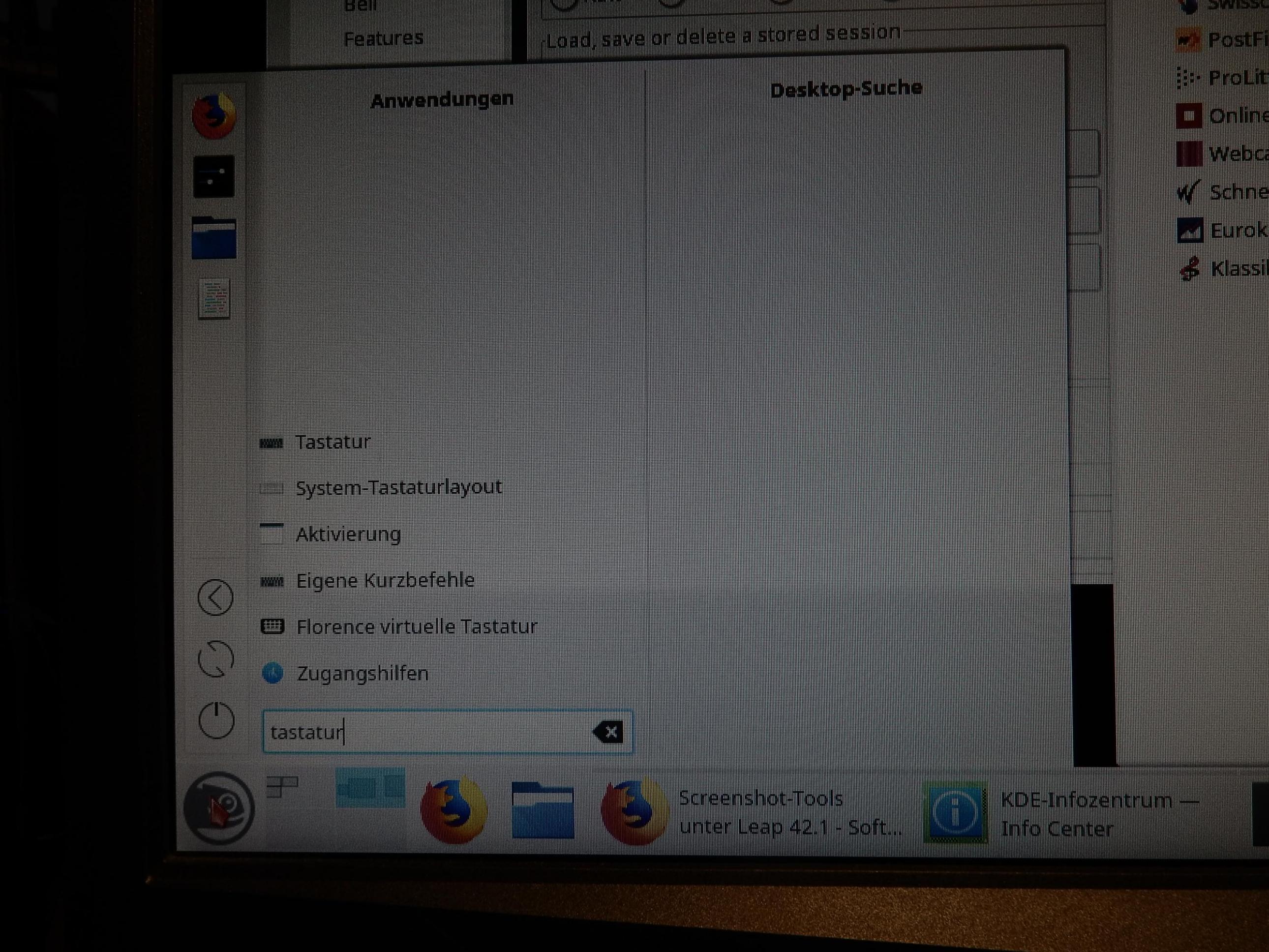

  • Das Menu, nach dem Agnes fragte, ist das Anwendungsmenu (Schaltfläche ganz unten links, siehe screenshot). Und dass das Problem mit den im früheren thread geposteten Hinweisen grundsätzlich lösbar ist, bezweifle ich auch gar nicht. Aber ich will Leap zum Arbeiten brauchen, und nicht irgendwo tief in den Eingeweiden Einstellungen ändern. Deshalb habe ich gedacht, der "einfachere Weg" könnte nützlich sein - aber nichts für Ungut, wenn das nicht so ist.
    Das sieht so ein bisschen nach MS-Windows aus. (Klicken Sie hier, um zu starten.) Und das gibt es bei @CoBo und bei mir gar nicht!
