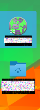

    Dann noch eine Frage... ist es normal das wenn ich den Rechner aus dem Bereitschaftsmodus erwecke die Schrift unter den Icons nicht mehr zu lesen ist. Abhilfe schafft da immer nur abmelden und neu anmelden. Dann ist alles wieder normal.

    Häufig ist relativ. Es passiert schon regelmässig. Ob das mit dem Btrfs zu tun hat weiß ich nicht. Ich wusste gar nicht das es einen Bug in dem Fs gibt.
    Die andere Frage ist wie das passiert wenn ich Linux aus dem Schlaf hole.. ( Bild ).
