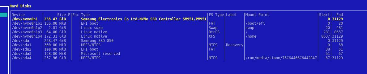

    II) Grub bootet in die Konsole
    Ich habe in meinem Notebook aktuell zwei Festplatten verbaut (2x Samsung SSD). Auf einer Festplatte ist Windows installiert und die andere ist für Linux bestimmt. Seit der Neuinstallation von openSUSE bootet Grub ausschließlich in die Konsole. Das grafische Bootmenü erreiche ich über zwei Möglichkeiten:
    a) Bootet Linux
    set root=(hd1,gpt3)
    linuxefi (hd1,gpt3)/boot/vmlinuz
    initrd (hd1,gpt3)/boot/initrd-xxx
    boot
    b) Bootet Grub-GUI
    set prefix=(hd1,gpt3)/boot/grub2
    set root=(hd1,gpt3)
    insmod linux
    insmod normal
    normal
    Im grafischen Bootmenü funktioniert alles einwandfrei - sowohl openSUSE als auch Windows lassen sich auswählen & starten.
    Ich schätze es handelt sich einfach um eine Fehlkonfiguration mit ganz viel ,,auf dem Schlauch stehen". Im Anhang findet sich noch ein Screenshot meiner aktuellen Partitionen. I have no idea what I am doing.
