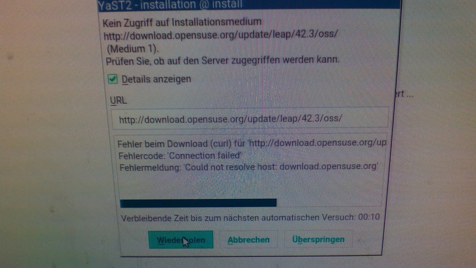

Ich nutze einen Desktop Rechner mit einem CSL - AC450 WLAN Dual Band Stick. Für die Installation von OpenSuse Leap 42.3 hatte ich einen alten Netgear USB-Mini Adapter WNA3100M genutzt, lief auch soweit durch, bis auf, dass recht zum Schluss der Installation eine Fehlermeldung auftauchte, dass etwas nicht heruntergeladen werden konnte. Bild versuche ich hier irgendwie mit in den Beitrag zu frimmeln.

Hier noch das Bild:
