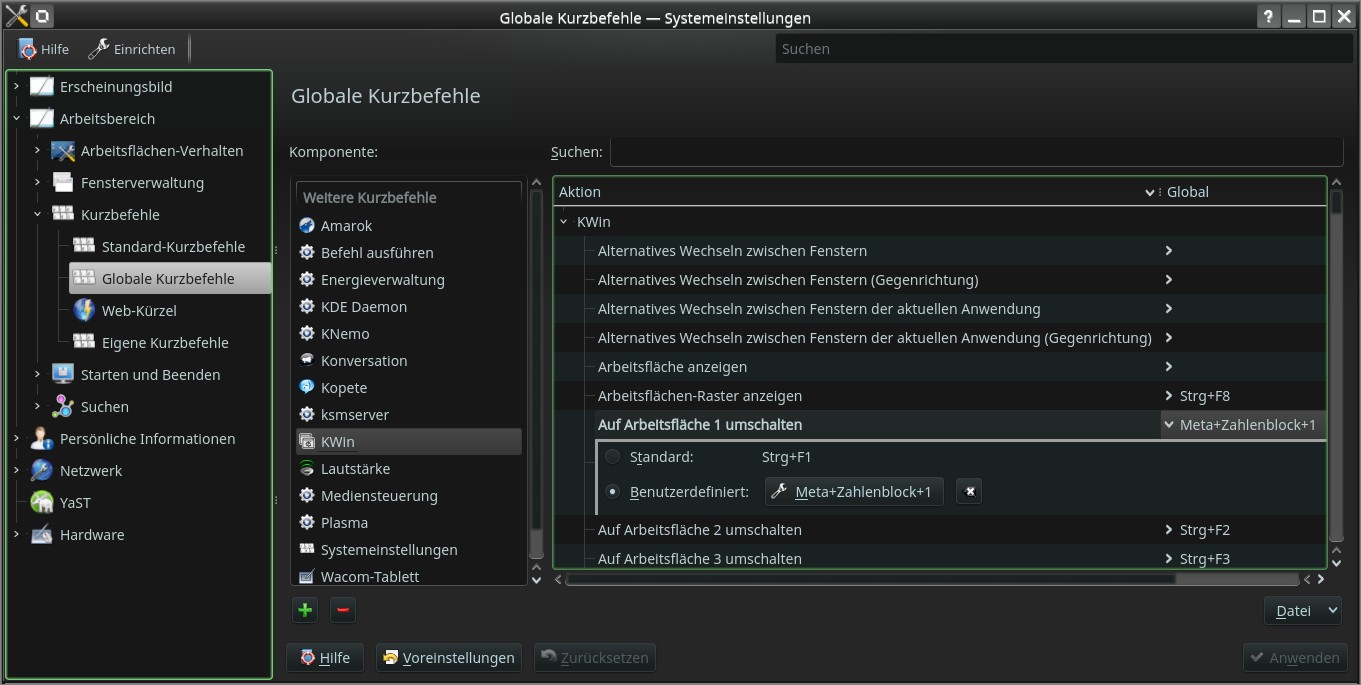

    Ich habe mir gestern OpenSuse Leap 42.3 installiert und wollte meine alten Shortcuts verwenden. Dabei nutze ich zum Beispiel die "windows"-Taste + Zahl auf dem Ziffernblock, um zu dem entsprechenden Desktop zu wechseln. Wenn ich in den Einstellungen für globale Shortcuts das so einstelle, kann ich nur die "normalen" Zahlentasten nutzen, aber nicht den Ziffernblock.
    Wisst ihr wie ich das lösen kann?

  • Ja der funktioniert. Ich kann ganz normal mit tippen, und ich habe ihn auch genutzt, um die Shortcuts zu setzen.
    Wenn NumLock aktiv ist: Meta+1
    Wenn nicht: Meta+End
    Aber egal ob NumLock aktiv oder nicht, der Shortcut funktioniert danach nicht mit Ziffernblock. Meta+End mit der End Taste über den Pfeiltasten funktioniert.

    Ich habe gerade versucht das Profil zu exportieren und manuell den Wert auf Meta+KP_1 zu ändern, aber nach dem Importieren ist das Feld einfach leer und der Shortcut funktioniert nicht.
