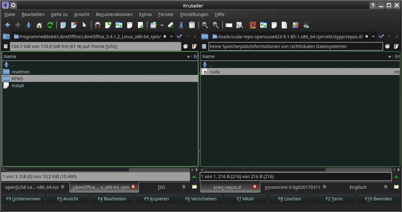

    Markiere eine Datei in dem Verzeichnis und drücke F2.
    Oder klicke unten auf F2:

  • Markiere eine Datei in dem Verzeichnis und drücke F2.
    (sorry habe vorhin löschen und Konsole verwechselt , darum noch mal.)
    Mensch, du hast Recht, Ich öffne die Konsole immer über das Extras Menu, aber beim Klick auf den "Term" Button unten öffnet die Konsole im Aktuellem Verzeichnis.
