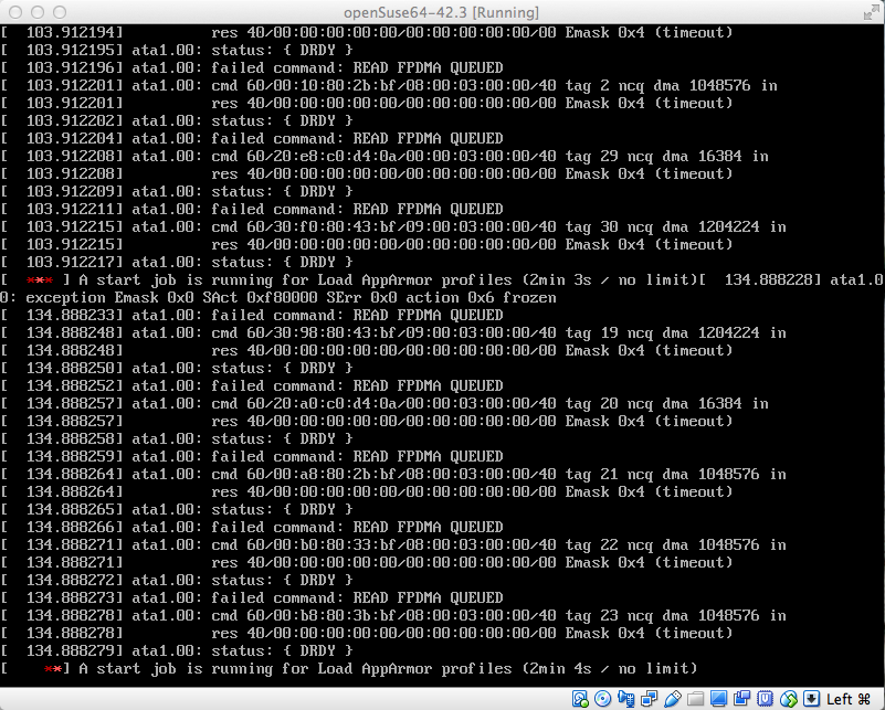

    Beim Booten eines meiner virtuellen openSuse Systeme häng ich jetzt häufig bei ' .. running for Load Apparmor'. Es können aber auch für 'X' 4,5, oder 9 Jobs betroffen sein. Problematisch ist weiterhin, dass der Host (OSX) so derart davon beeinträchtigt ist, dass dieser auch unbedienbar wird.
    Für das betroffene Linux selbst hab ich noch keine Möglichkeit gefunden eine Console zu bekommen um mich überhaupt aufzuschalten und etwas beeinflussen/ansehen zu können. Einzigste Möglichkeit ist, einen Shutdown zu triggern, der nicht funktioniert (via VirtualBox), und dann per Aktivitätsanzeige die VirtualBox-Prozesse hart abzuschießen.
    Ich kann die virtuelle Disk über ein weiteres Linux einhängen und darauf ein fsck (btrfs) durchführen, was erst mal keine Fehler auflistet. (Screenshot/Ausgabe davon ist problematisch)
    Es gibt hier 3 Threads zu dem Thema und einen Verweis nach linux-club, die mich nicht weitergebracht haben.
    z.B. lsblk -o NAME,TYPE,TRAN,FSTYPE,SIZE,LABEL,MOUNTPOINT,UUID,PARTUUID /dev/sda
    liefert eine ansehnliche Darstellung aber keine Fehler- oder ähnliche Meldungz.B. cat /proc/cmdlinedürfte nicht helfen, weil ich ja das andere Linux dann gebootet und die Disk gemountet habebei der Eingabe von F<1,2,3..> wird der komplette log nochmals geflusht, teilweise erscheinen Meldungen der Art[ xxx.xxx] ata1.00 ... CMD READ ..teilweise auch: ... exception Emask .. frozenund Meldungen die auf btrfs Fehler hindeuten. ( wie geschrieben ein 'btrfs check /dev/sda2' unter der anderen Installation liefert 'keine Fehler')So richtig einen Screenshot kann ich nicht anfertigen, weil der Host dann auch 'steht'/nicht reagiert ... deswegen sind die Meldungen etwas aus dem Gedächtnis wiedergegeben.Hab ich eine Chance das noch gerettet zu bekommen?Wie vorgehen?Grüße,

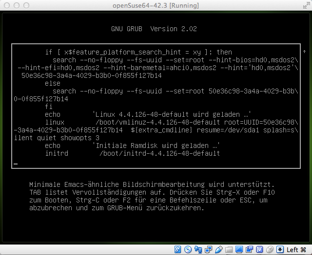

  • scheint nicht so einfach zu sein:
    ich habe in die Zeile mit splash=silent ... showopts die '3' hinten angefügt, .... hat den Bootvorgang erst mal nicht beeindruckt.

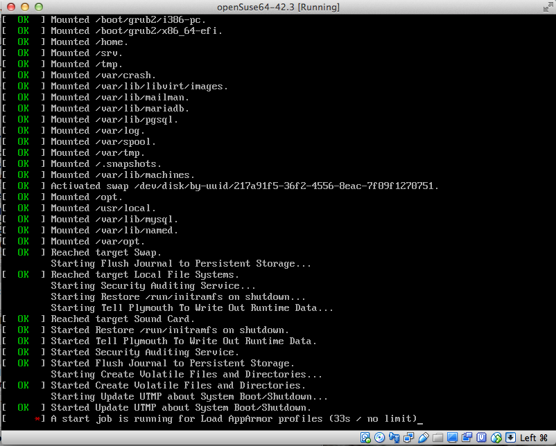

    Beim letzten der angefügten Bilder sind die Meldungen sichtbar die sukzessive 'reinspucken'
