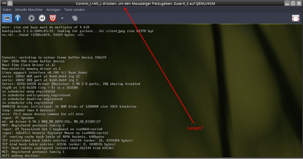

  • Auf eine Empfehlung hier im Forum, hab ich mal KVM versucht. Die Installation hat wunderbar geklappt Man kann selbst .vid Dateien einfach hinzufügen und sie starten. Leider hatte ich mit der Maus Probleme, zum einen arbeitete sie nur, wenn man die rechte Maustaste drückte. Ich hab dann etwas rumgespielt und hab dann unter Hardware hinzufügen ein usb-tablet hinzugefügt und dann noch meine Maus. Das hatte den Effekt, dass jetzt zwar in der virtuellen Maschine die Maus geht, allerddings im restlichen System nicht mehr. Man kommt nimmer raus, es hilft nur ein Neustart. Ich komme auch nicht mehr auf die Einstellungen um es eventuell wieder zu entfernen. Es gibt Hinweise, dass strg + shift oder strg+alt wieder umschalten, aber da tut sich nix. Mir fiel auch auf, dass es nur 16 mb Grafikspeicher gibt.
    Es ist auf keinen Fall schwieriger als VirtualBox.
  • Die Maus ist gefangen und lesen hilft.........

  • @Sauerland
    Du hast noch Suse Linux 9.3 in einer VM?!
    Diese Botschaft, wie der Mauszeiger zu befreien ist, gibt es nicht mehr an dieser Stelle.
    @HarryMalaria
    Leider kann ich dir nicht wirklich bei deinem Problem helfen...
    Du schreibst, du hat Abbilder im .vid Format problemlos eingebunden.
    Installiere doch mal irgendetwas direkt unter QEMU/KVM.
    Besteht auch da das Problem mit der gefangenen Maus?
    Bei mir kommt sie (die Maus) problemlos rein und raus.
    Für den Inhalt des Beitrages 121180 haftet ausdrücklich der jeweilige Autor: ThomasS
  • Das Problem mit der Maus hat sich gelöst, es lag einfach daran, dass ich zum ausprobieren android x86 benutzt habe. Zuerst die Version 6, heute hab ich es mal mit android 7.1 probiert, und da lief es prima mit der Maus. Es lag also am Gastsystem. Es trat aber ein anderes Problem auf, wenn ich eine neue Virtuelle Maschine mit Android 7 einrichten will, dann speichert er die Daten nicht, sondern fängt immer von neuem an.
