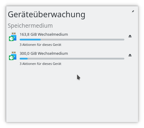

    ich habe mein System auf einer SSD installiert. Wie bei der Installation vorgeschlagen ist diese in zwei Partitionen aufgeteilt, die mit btrfs bzw. xfs fromatiert sind. Beide Partitionen werden mir auf der KDE Oberfläche als Wechseldatenträger angezeigt - inklusive der Option diese auszuwerfen. Das möchte ich in beiden Fällen definitiv nicht tun! Hier ein Screenshot dazu:
    Auch Dolphin zeigt diese Laufwerke als Wechselmedium an.
    Ich empfinde das zumindest als verwirrend und besonders wenn ich wirklich mal einen angesteckten USB Stick auswerfen will habe ich immer die Befürchtung, versehentlich auf den falschen Knopf zu drücken. Keine Ahnung was passiert, ich habs noch nicht probiert. Aber unabhängig davon hätte ich diese beiden Partitionen gerne nicht hier aufgeführt.
    Kann man dem System irgendwo sagen, dass ich dieses Laufwerk mit vier Schrauben fest verankert habe und es nicht so einfach wechseln möchte?

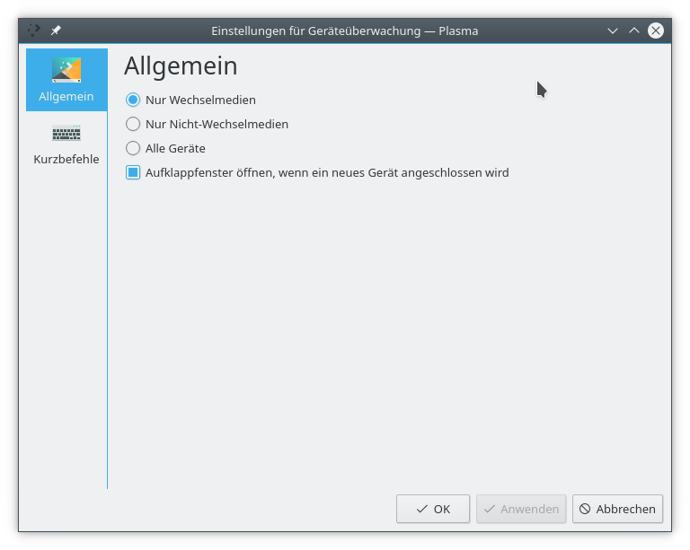

  • Dann nimm die Haken dafür raus......
    Rechtsklick auf die Geräteüberwachung.....
    Für den Inhalt des Beitrages 121444 haftet ausdrücklich der jeweilige Autor: Sauerland
    bringt dieses zutage:

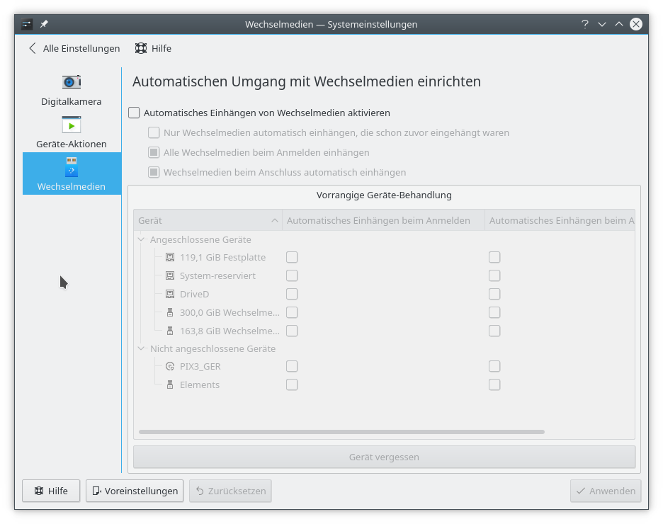

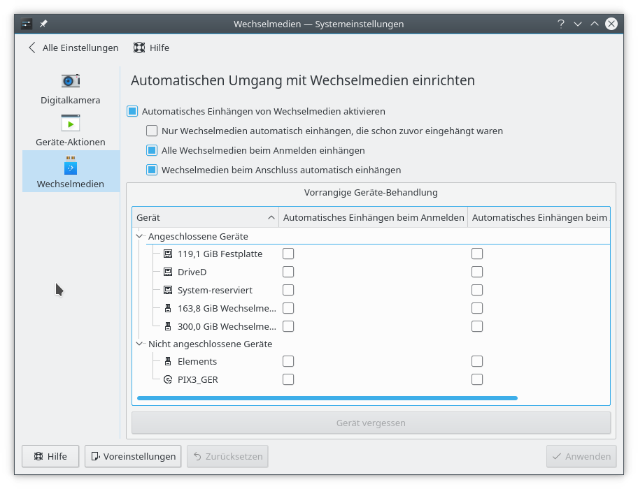

    Ist mir noch nicht klar, welchen Haken ich da wo rausnehmen soll.. Oder bin ich noch im ganz falschen Dialog? Kannst du mir da noch eine Navigationshilfe geben? Hat das was hiermit zu tun?
    und wenn ja, wie müssen da die Haken stehen?
  • Unter angeschlossen Geräte kannst du Haken setzen und nehmen
    Für den Inhalt des Beitrages 121446 haftet ausdrücklich der jeweilige Autor: Sauerland
  • Dann mal den Haken bei: alle Wechselmedien beim anmelden einhängen
    raus
