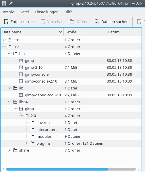

  • mein erster Ansatz war ja auch gimp2.10 aus Leap15 zu installieren, weil es nur dort vorkam (als rpm existierte).
    ... und die ensprechenden Anhängigkeiten bei der Installation von Yast auflösen zu lassen.
    Yast hat ja auch nichts mehr bemängelt und installiert.
    Ansonsten läuft Leap42.3 bei mir jetzt in diesem Zustand auch problemlos.
