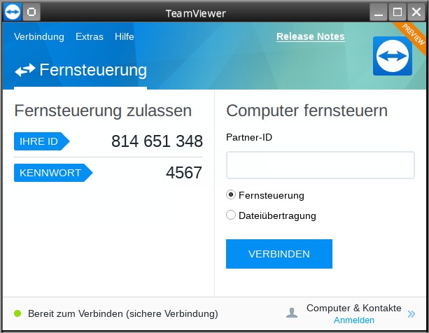

  • Du hast das rpm von der Teamviewer Seite heruntergeladen.
    Öffne eine Konsole/Terminal, gebe dort ein:
    ich ist der Username, linux64 ist der Rechnername, das nennt sich Prompt der automatisch erscheint.
    ich@linux64:~>
    ich@linux64:~> cd Downloads/
    Jetzt mit su root werden:
    ich@linux64:~/Downloads> su
    Passwort:
    linux64:/home/ich/Downloads #
    Und schon ändert sich der Prompt, rote Farbe, vorn wird der Pfad angegeben ( /home/ich/Downloads) sowie noch # als Zeichen für root.
    Jetzt installieren:
    mit:
    linux64:/home/ich/Downloads # zypper in -f teamviewer-suse.x86_64.rpm
    ergibt:
    Starten als user entweder mit:
    exit um root zu beenden........
    linux64:~/Downloads # exit
    exit
    ich@linux64:~> teamviewer
    Init...
    CheckCPU: SSE2 support: yes
    Checking setup...
    Launching TeamViewer ...
    Launching TeamViewer GUI ...
    ergibt:
    Oder halt über das Kmenu/Kickoff-----Internet-----Teamviewer
