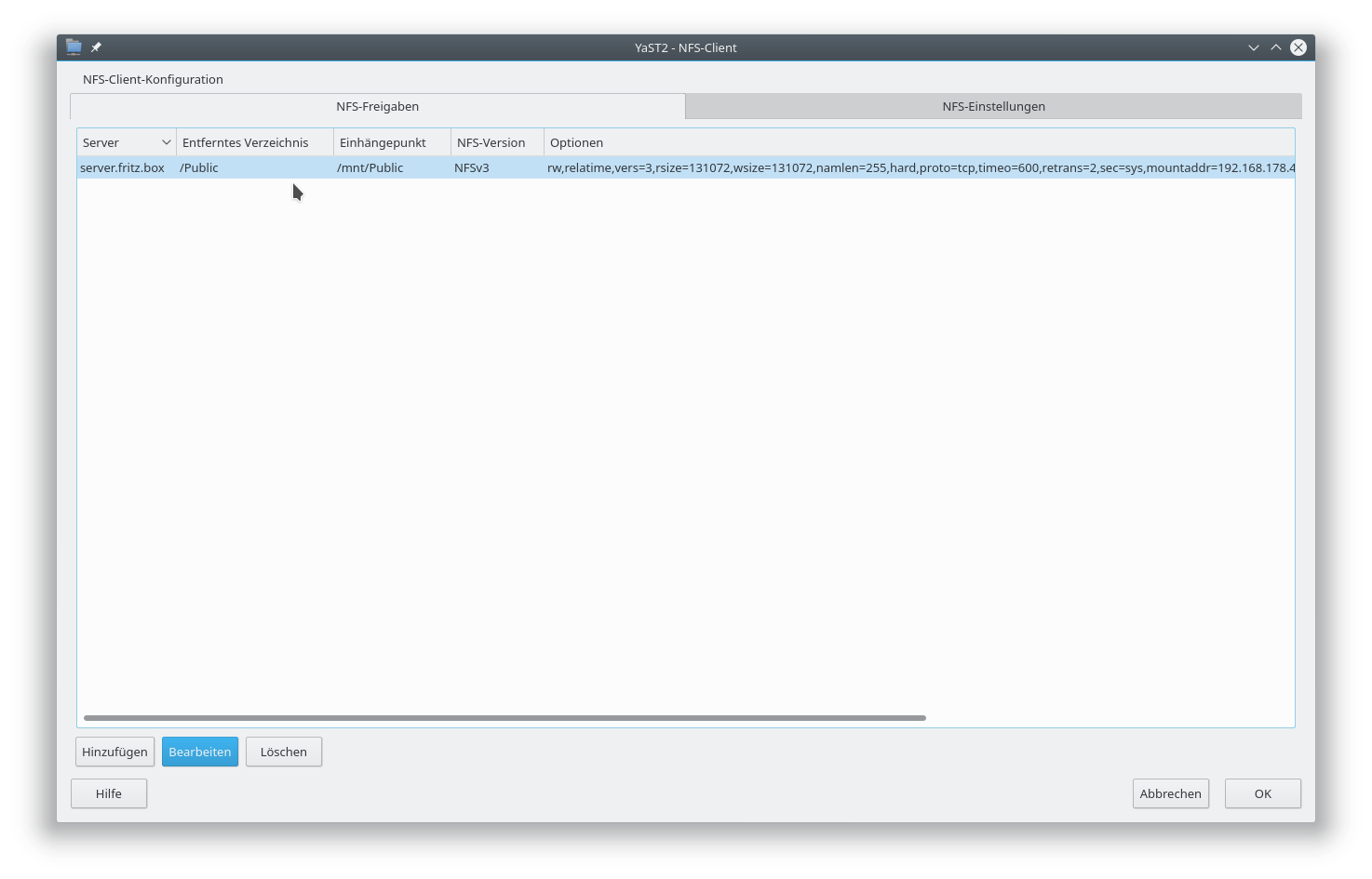

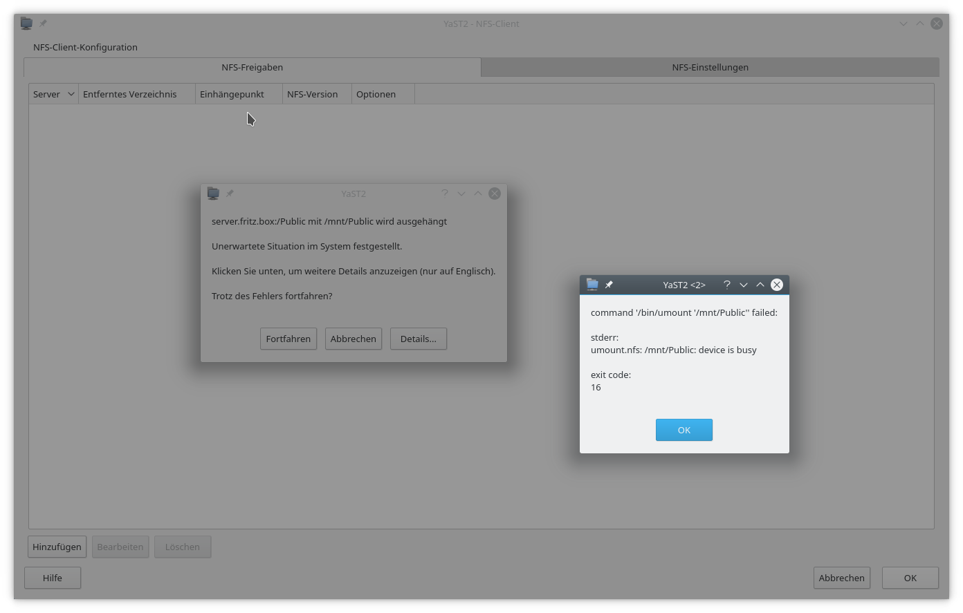

  • Ich habe einen neuen NAS in Betrieb genommen. Dessen Verzeichnisse will ich per NFS einhängen und dann mit Dolphin nutzen. Mit den Rechten gab es Probleme. Also wollte ich alle löschen und neu anlegen. Beim Verzeichnis "Public" gibt es Schwierigkeiten:

  • Du kannst nicht den Ast absägen auf dem du sitzt.
    Da irgendein Prozess noch zugreift, kann der Umount (==Aushängen) nicht erfolgen.
    Es genügt schon, wenn ein einziger Prozess ein Verzeichnis in diesem Mount als CWD (==CurrentWorkingDirectory) verwendet.
  • Hallo Freitag,
    was bringt lsof wenn Du das auf das Mount anwendest.
    Normalerweise sollten da dann die Dinge sichtbar werden, die den umount verhindern.
    Viele Grüße,
    T.

  • lsof | grep <PfadZuNFSshare>
    <PfadZuNFSshare> ist anzupassen.
    Das | Pipezeichen verkettet die zwei Befehle.
    Der Befehl lsof gibt alle Infos zu allen geöffneten Dateien. Eine ewig lange Liste.
    Diese Ausgabeliste wird durch das Pipezeichen zur Eingabeliste des
    grep Befehls (GetRegularExpressionAndPrint), ein sehr mächtiges Tool um Zeilen zu finden. (ReguläreExpressions sind mächtige Suchmuster)
    Und dieser grep filtert uns die Zeilen aus, die irgendeinen Pfadnamen des NFS- Shares geöffnet halten.
    Diese Zeile beinhaltet die PID, das Kommando selbst und noch einiges mehr.
    Du willst dann diese(n) Prozess(e) beenden (oder das CWD davon ändern mit z.B. cd /wo/anders/hin cd=ChangeDirectory)
    Das hat geholfen. Ich konnte sehen, dass Okular noch mit einer Datei aus diesem Ordner geöffnet war. Nach Beenden von Okular konnte ich die NFS-Verbindung ohne Fehlermeldung löschen.
