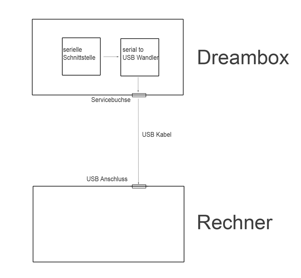

    Aktuelle Dreamboxen haben die in Punkt 3 erwähnte Service-Buchse, die wird mit einem USB Port am Rechner verbunden.
    Ich hab mal versucht aufzumalen. ;)
    Es ist weder die Frage, wie die Dreambox gebaut ist, noch, wie irgendwelche Windowstutorials unter irgendwelcher Hardware das erledigen.
    Die "irgendwelche Hardware" ist der in der Dreambox eingebaute Serial zu USB Wandler, der die serielle Schnittstelle im Linuxrechner bereitstellt.
    Dreamboxen älteren Datums haben statt der Service-Buchse eine serielle Schnittstelle eingebaut, da muss man sich dann selbst um eine serielle Schniittstelle am Rechner kümmern (falls nicht vorhanden)
