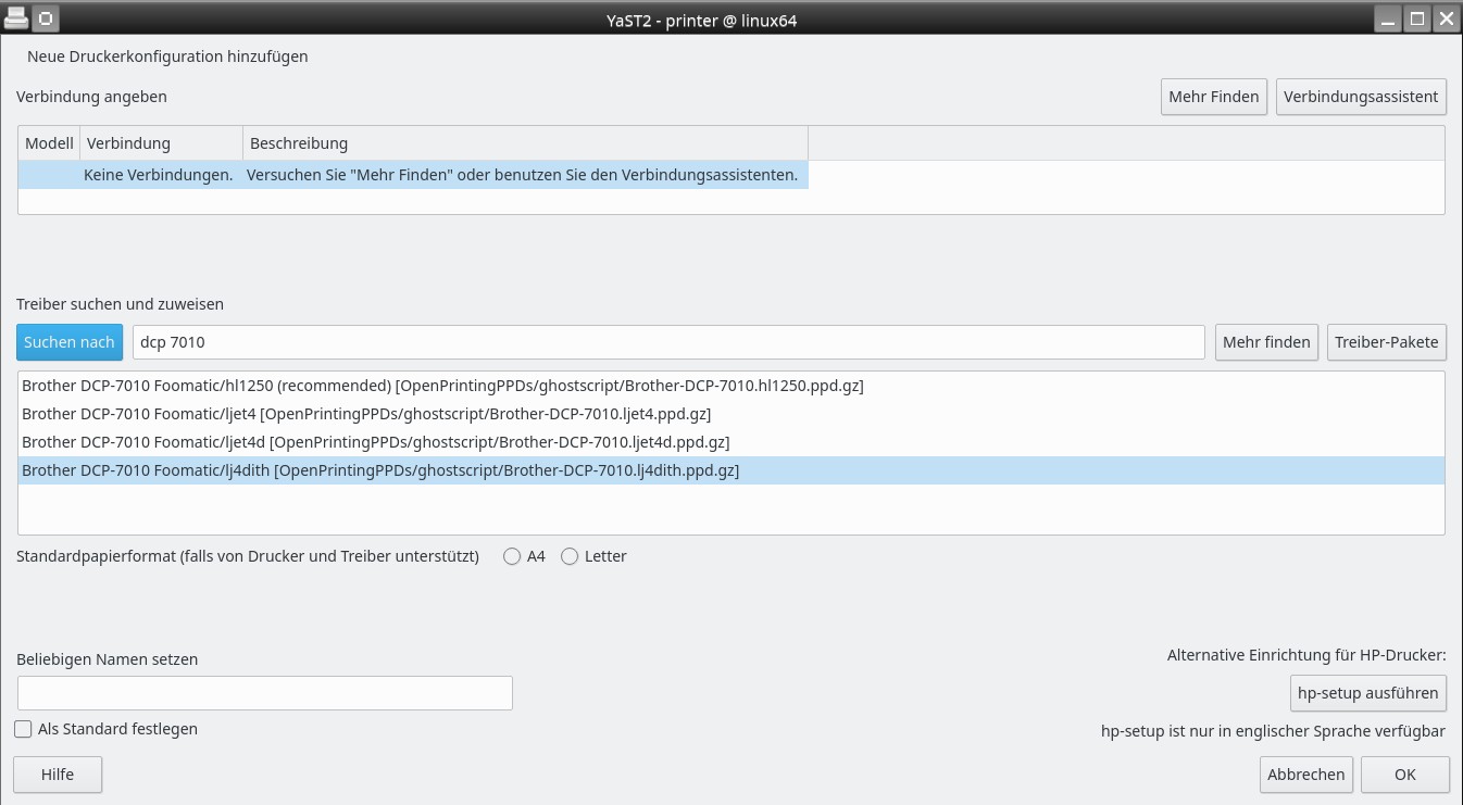

  • Und die funktionieren bei dir alle nicht?
    Yast---Hardware---Drucker----Hinzufügen
