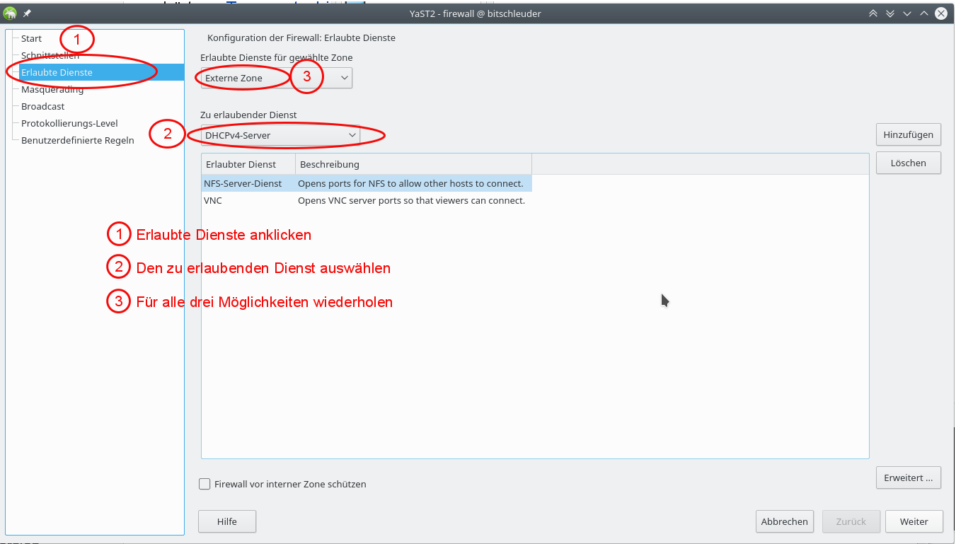

  • Ich denke, du hast in YaST die Firewall nicht __wirklich__ ausgeschaltet.
    Aber egal.
    Dein Dingens scheint sich über IPv6 verbinden zu wollen.
    Checke, ob das dein NAS auch zulässt.
    Meist können solche Billigheimer nur IPv4.
    Oder stelle alles gleich auf IPv4 um.
    Dein NFS läuft auf Port 2049 für TCP, UDP und SCTP (==StreamControlTransportProtocol)
    Alles normaler Standard.
    Ggf. wären noch die Ports 20049 und 1110 zu öffnen.
    Probiere es aber erstmal nur mit 2049
    Es sollte genügen, den Dienst für alle drei Zonen hinzuzufügen.
    (Das ist zwar etwas Overkill, aber bei deinem Setup nicht weiter relevant)
    Siehe Bild
  • @Berichtigung
    Dein Bildschirmfoto ist noch von 42.3.
    Bei 15.0 wurde eine andere Firewall-Benutzer-Oberfläche eingeführt. Stammt von Fedora.
    Hat nichts mehr mit der SuseFirewall2 zu tun, rein optisch.
