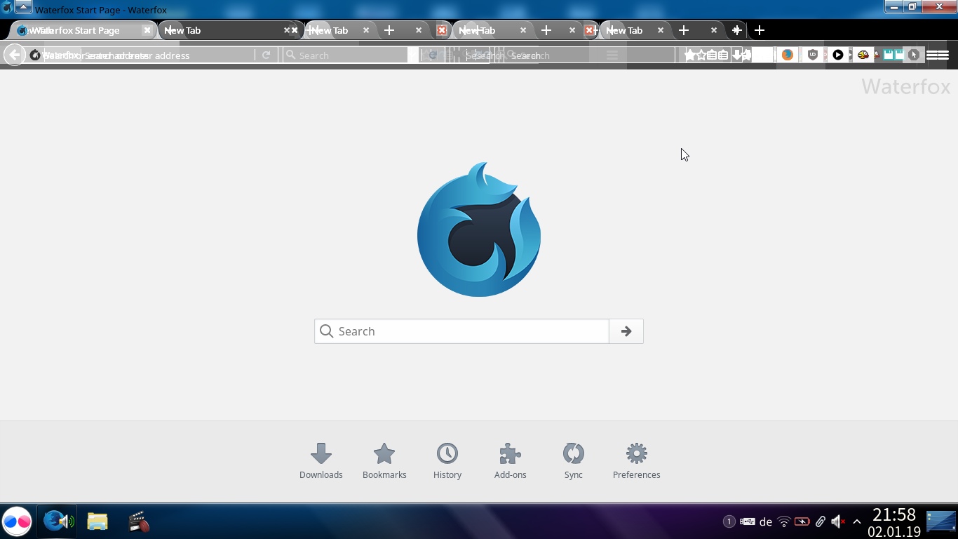

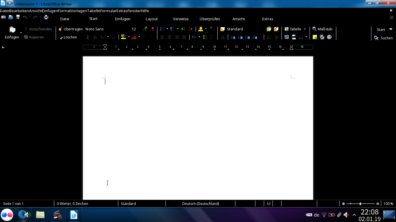

  • Habe nach dem "bauen" 2 Pakete bekommen und sie installiert.
    ->danach erschien oxygen-gtk als auswahl beim GTK3 Desing
    Angewendet siet das Desing nicht wie original Oxygen aus...
    Waterfox und Libreoffice Writer benutzen GTK3 und werden so dargestellt
