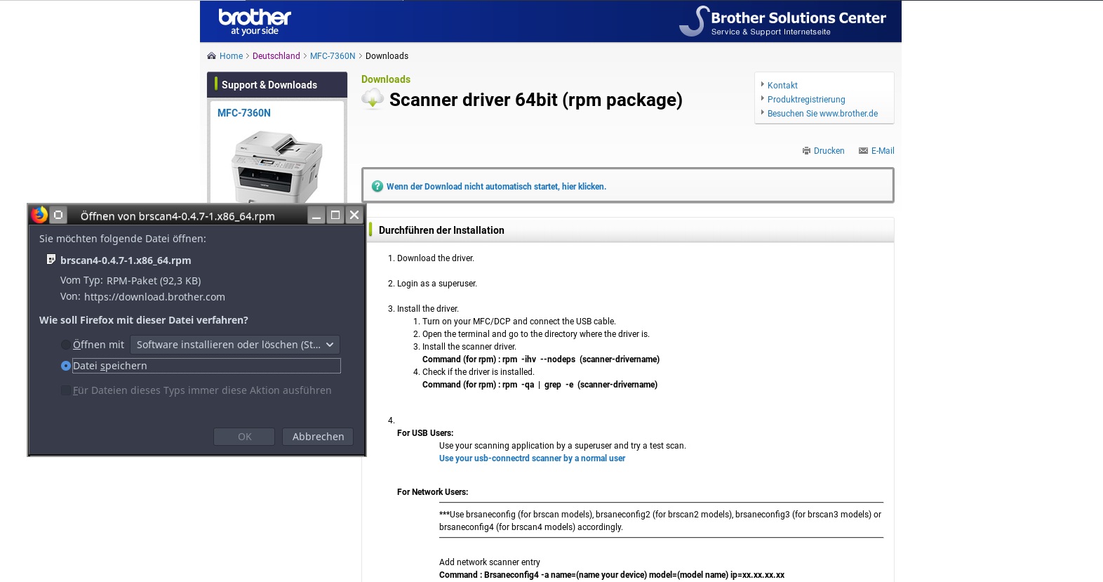

    Dann die nächste Frage, wie richte ich einen Netzwerkscanner ein? Auch das soll mit HP ganz einfach gehen, aber ich will es mal mit Brother versuchen.

    Drucker mit Netzwerk verbinden (ich mach das immer per Kabel)
    Gemäß Brother-Doku den Treiber installieren.
    Wenn du dann zum Beispiel Scanlite als Scanprogramm aufrufst wird der Scanner gesucht und dann der mfc-Scanner angezeigt.
    Bestätigen - scannen

  • Wenn du den Treiber herunterlädst, ist auf der Hintergrundseite eine Anleitung zu lesen........

  • Der MFC ist vorhanden, weshalb ich den zunächst ausprobieren möchte. Langfristig ist ein besseres Gerät gewünscht. Es sind ca. 50 A4-Seiten schubweise zu scannen. Das ist so grade an der Grenze zu einem Dokumentenscanner.
    Anleitung sehe ich keine.
    Das Yastmodul sagt: brother4: Kein Scanner von diesem Treiber erkannt.
    Kann ich keine IP-Adresse angeben?
  • Einrichtung hat geklappt. In dem Büro läuft windows und ich versuche einen Linuxrechner als Sambaspeicher / NAS dort "einzuschleichen". Wenn man damit dann auch gut Scannen kann, hat Linux eine Chance.
