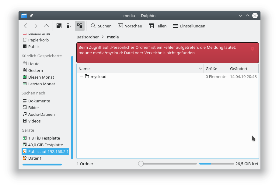

    In der fsrab habe ich diesen Eintrag:
    //192.168.2.117/Public media/mycloud cifs username=xxx,password=xxx,user,noauto 0 0
    Das müsste ja eigendlich schon der richtige Eintrag sein. Nur wie gesagt, dann bekomme ich in Dolphin die Fehlermeldung, dass das Verzeichnis "/media/mycloud" nicht gefunden werden kann:

    192.168.2.117/Public /media/mycloud cifs username=xxx,password=xxx,user,noauto 0 0
    Probier einmal das.....

  • Sowie als root:

  • Code
    Hammer... das war es schon... ;)
    Was so ein kleiner "Slash" doch alles ausrichten kann... hat sich letztes Jahr ja auch W. Axl Rose gedacht... ;)
    Danke, löppt jetzt

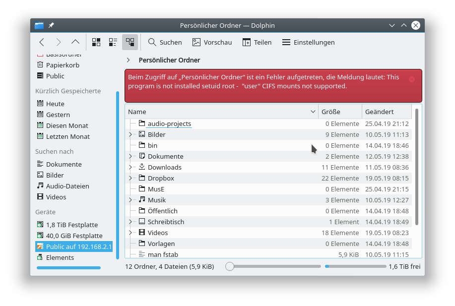

  • Tja, da dachte ich, das Thema sei geklärt und nun kommt Dolphin mit einer neuen Fehlermeldung daher (siehe Screenshot).
    Ich habe an allen Einstellungen nichts geändert. Wenn ich Dophin als Superuser öffne, kann ich auf den Server zugreifen.
