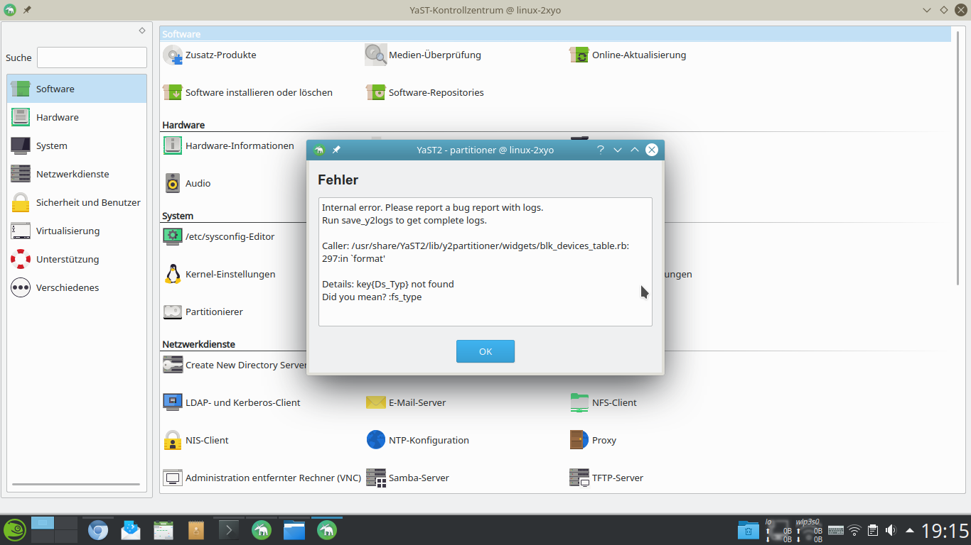

    seit etwa einer Woche startet bei mir das Yast-Modul Partitionierer nicht mehr. Es kommt die bekannte Warnung, dass man seine Festplatten abschießen könnte und wenn ich auf "ja" klicke, erhalte ich folgende Fehlermeldung:
    Dieses Verhalten lässt sich auch auf einem Zweitrechner reproduzieren, so dass es definitiv nicht an der Hardware liegt. Die Updates wurden alle installiert.

  • Welche Meldung kommt, wenn du über die Konsole als Root (su)
    yast2 disk
    ...aufrufst?
    Für den Inhalt des Beitrages 132872 haftet ausdrücklich der jeweilige Autor: sterun
  • Code
    Internal error. Please report a bug report with logs.
    Run save_y2logs to get complete logs.
    Caller: /usr/share/YaST2/lib/y2partitioner/widgets/blk_devices_table.rb:297:in `format'
    Details: key{Ds_Typ} not found
    Did you mean? :fs_type
    Für den Inhalt des Beitrages 132874 haftet ausdrücklich der jeweilige Autor: sumashod
  • Das Yast-Modul startete bei mir auch nicht. Habe eben ein Update bekommen. Jetzt läuft es wieder :)
