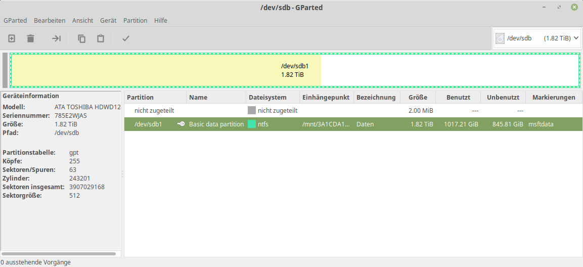

  • Ich zeige die Fehlermeldung im Screenshot.
    In dem Screenshot steht alles.
    Ich denke, der Fehler liegt bei Mint!
    Auch Mint sollte die Hd im allerbesten Fall nur schreibgeschützt mounten.
    Ich würde mit gparted auf die Hd sehen, und da sollte ein gelbes Dreieck mit einem "!" sein.

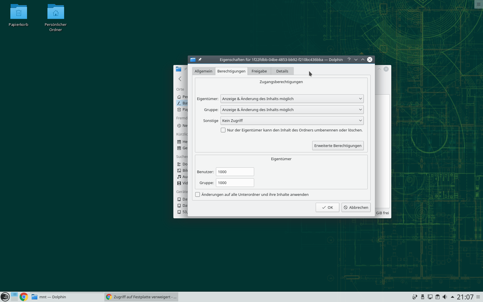

    Warum Teilerfolg, die an sich wichtigere Dateien-Partition, wo meine Bilder, Videos usw. gemeinsam für beide Linux-Systeme lagern, kann ich nicht als normaler Benutzer öffnen!
    Ich habe in Mint die Berechtigungen abgesehen, diese sind
    UID=1000 (stefan)
    GID=1000(stefan
    Gruppen=1000(stefan)
    Was muss ich ändern, so dass es funktioniert?
    So sieht es aber schon aus! Siehe screenshot
  • Schnellstart, so so ...
    Erstelle, als normaler User, auf deinem Schreibtisch z.B. einen Ordner und schaue dir dort mal die Berechtigungen an.
    Fällt dir dann was auf, im Vergleich zu deinem Bild?
    Für den Inhalt des Beitrages 133335 haftet ausdrücklich der jeweilige Autor: sterun
  • Ja, klar. Das hatte ich aber schon. Gestern hatte ich die Berechtigung für die 'Platte so abgeändert, dass sie als normale User zu öffnen war. Schön, dachte ich. Nun konnte ich es in Mint nicht mehr öffnen!
    Dort steht nämlich besagte 1000 (stefan) als Besitzer. 1000 als Gruppe
    Hier muss es heißen
    Benutzer:stefan
    Gruppe:users
    Für den Inhalt des Beitrages 133336 haftet ausdrücklich der jeweilige Autor: stevebiker
