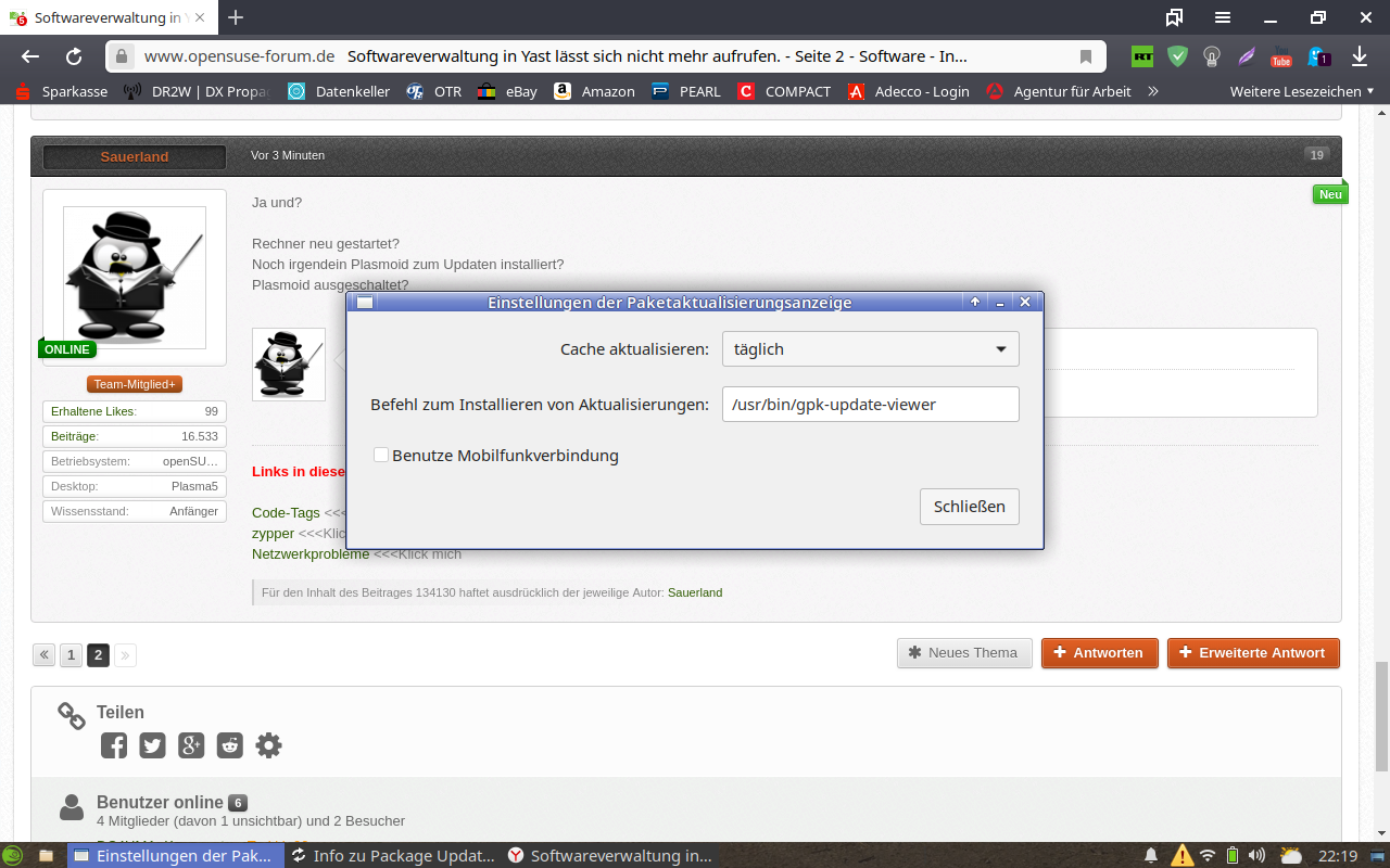

  • Plasmoiden? Gibt es die bei XFCE überhaupt? Gehören de nicht zu KDE? Der Rechner wurde auch neu gestartet, danach erschien dann das Warndreieck. Bei Rechtsklick, direkt auf das Dreieck, komme ich nicht zu Systemeinstellungen der Kontrollleiste. Da habe ich dann die Auswahl, zwischen "Einstallungen" (muss wohl ein Schreibfehler sein) oder "Über...". Klicke ich auf die "Einstallungen", bekomme ich lediglich das, auf dem folgenden Bildschirmfoto zu sehen:
