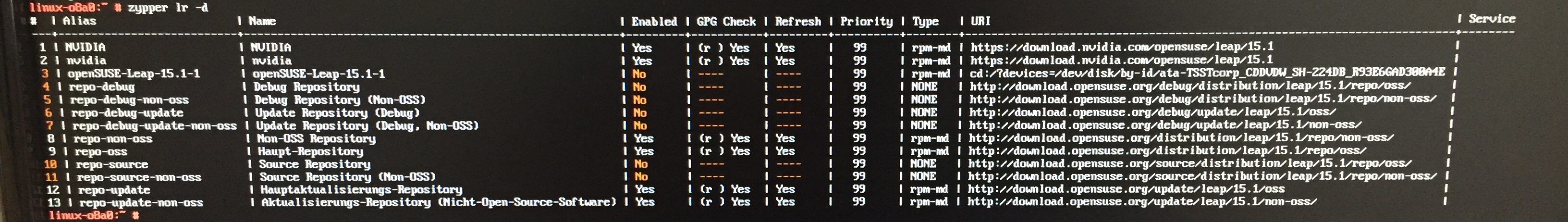

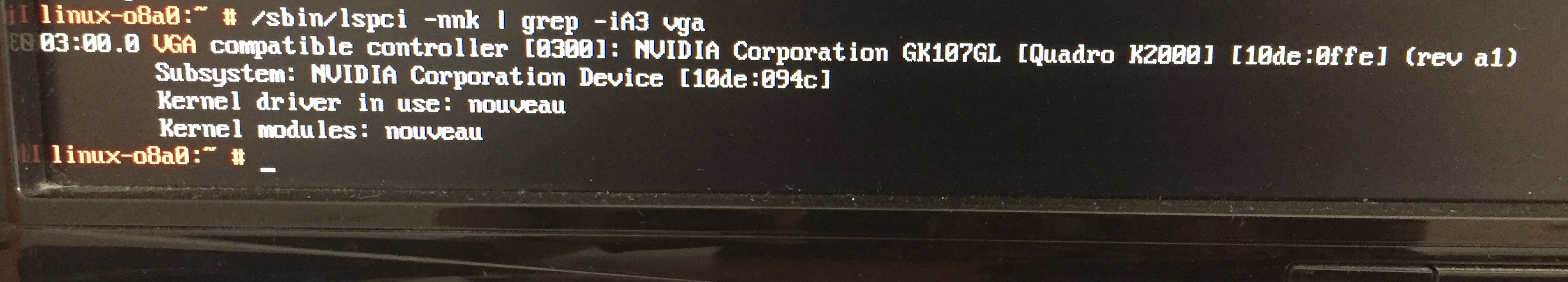

Habe bereits gelesen, dass die NVIDIA-Treiber (eine NVIDIA Quadro K2000 ist verbaut) ein Problem sein könnten und auch (unerfahren wie ich bin) versucht, sie zu updaten, allerdings hat auch alles das keine Besserung herbeigeführt.
