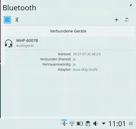

    bin Anfänger, habe Suse 15.1 mit KDE auf eine eigene Festplatte in meinem Laptop installiert und komme überraschender Weise auch soweit zurecht :)

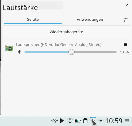

    Nun wollte ich mir bei youtube vids anschauen und den Sound über einen BT Kopfhörer ausgeben. Dieser wird auch erkannt und ist als audio verbunden
    Allerdings kann ich ihn in der "Soundverwaltung" (nennt man das so?) nicht auswählen
    Wie kann ich den Köpfhörer dort anzeigen lassen bzw. dort auswählen als Ausgabegerät?

    Es hat also, so wie es für mich aussieht, gar nichts mit Bluetooth zu tun sondern mit Einstellungen in Pulsaudio.
    Wie kann ich jetzt Pulsaudio sagen dass er das Ausgabegerät "Karte #3" doch bitte schön zur Auswahl stellen soll?

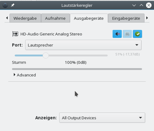

  • Ich schlage vor, die Settings in "pavucontrol" zu kontrollieren.
    Siehe hier:
    Pulseaudio: pavucontrol einstellen
    Hast du das "Packman Repository" eingebunden?

  • Ja, hab ich schon gelesen und pavucontrol installiert, aber dort wird ja auch nur der eine "sink" angezeugt wie in der Konsole

  • In der Konfiguration sieht es so aus. Aber wenn ich das Fenster dann zu mache und wieder auf ist es in der Konfiguration wieder weg und vorne unter Eingabegeräte (Edit: Meinte natürlich) Ausgabegeräte taucht es nicht auf egal ob in der Konfiguration ein oder aus

  • Ah, ich habs jetzt als "Freisprecheinrichtung" laufen und da taucht es vorne unter Ausgabegeräte auf. Das ist schon mal ein Fortschritt. Danke :) Jetzt muss ich das nur noch dem Firefox irgendwie zuordnen.
    Für den Inhalt des Beitrages 134789 haftet ausdrücklich der jeweilige Autor: HalloAllerseits
  • Man hört etwas. Mit diesem Profil ist es aber nur auf einem Lautsprecher des Kopfhörers (links) und es hört sich an als würde man Wacken über ein Analogtelefon zuhören während gleichzeitig einer in die Hörmuschel kotzt :(
    Für den Inhalt des Beitrages 134790 haftet ausdrücklich der jeweilige Autor: HalloAllerseits
