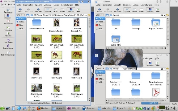

    Aber seit einiger Zeit treten gehäuft Löcher in den Anwendungsfenstern auf. zB in den Ordnerfenstern, Bildansichten, Dateiansichten etc. Also eigentlich alle Gwenview, KDE und Dolphinfenster, insbesondere wenn mehrere Fenster oder Ordner gleicher Art geöffnet sind.
    Die Löcher entstehen willkürlich wenn ich mit dem Curser über ein Ordner- oder Dateisymbol drüberfahre, oder es aufrufen möchte. Ein
    "System" dahinter konnte ich noch nicht recht ausmachen, daher bezeichne ich es als vollkommen zufällig und willkürlich.
    Die besagten Ausbrüche waren seit anfang an zu bemerken gewesen, aber nie in der Häufigkeit und Intensität wie in letzter Zeit. Ich hab sie sozusagen bisher toleriert. Nur seit neuestem nehmen sie Überhand. Kann teilweise kein Bild mehr "ungestört" aufrufen. Ich vermute, sie verschlimmerten sich mit jedem Kernel-Update, kann aber auch mit etwas anderem zusammenhängen, keine Ahnung.
    Ich versuche Euch einen Screenshot davon anzufügen, zur Verdeutlichung. Diese Löcher können manchmal bis auf den Desktop "durchreichen", also zb ich habe 4-5 Fenster unterschiedlicher Art übereinander geöffnet, dann kann es passieren, daß die Löcher bis zum Hintergrundbild durch alle Fenster hindurch "durchbrechen". Auch nebeneinander liegende Fenster betrifft es. Manchmal lassen sich die Löcher durch bloßes drüberfahren mit dem Mauszeiger wiederschließen, manchmal muß ich aber schon das Fenster selbst verschieben, oder gar ganz schließen und wiederöffnen um die Ausbrüche zu beseitigen. Auch das sehr willkürlich!

  • Zunächst vorab: Deine Suse ist hoffnungslos veraltet und sollte auf eine neuere Version gehoben werden.
    Auch KDE hat inzwischen einen Stand erreicht, der mit Deinem KDE nichts mehr gemeinsam hat.
    Zum Problem: Um uns vorab ein Bild zu machen ob es an der Grafikkonfiguration liegt, gehst bitte mal folgendermaßen vor:
    Lasse in Dolphin über Ansicht die versteckten dateien anzeigen und benenne den versteckten Ordner /home/user/.kde4 um, in dem Du hinten ein .old dranhängst.
    Er würde danach
    /home/user/.kde4.old
    heissen.
    Anschließend vom Desktop ab- und wieder anmelden und beobachten ob die Probleme weiterhin auftauchen oder verschwunden sind.
    Treten die Probleme weiterhin auf, lösche den nun vom System neu erstellten versteckten Ordner .kde4 und benenne den zuvor umbenannten wieder in .kde4 um.
    Dann müssen wir mal weitersehen.

    Hab jetzt wie von dir angegeben, den Ordner kde4 in old umbenannt. Daraufhin öffnete sich sofort wieder ein Neuer .kde4 Ordner. Hab anschließend nach dem wiederhochfahren viele Ansichten Gwenview, Dolphin und KDE Ansichten geöffnet und durchprobiert. Testweise waren gleich mal 14 Fenster offen ; Bilder, Dateien, PDFs usw, nebenher Musikdateien etc, alles übereinander und nebeneinander.
    BISHER keine Ausbrüche. Das hatte ich schon lange nicht mehr! :)
    Nur haben jetzt die Symbole und Fensteransichten etwas geändert. Die Symbole sind kleiner geworden, die Bildmenüs sind auf die andere Seite gerückt etc. Aber das kann ich neu einrichten.
    So weit scheint sich das Problem vorerst gelöst zu haben, werde es die nächsten Tage noch weiter beobachten und berichten.
    Und könntest Du mir in etwa erklären was das war, was diese Ausbrüche verursacht hat? Also welcher Fehler? ich hab da keine Ahnung.
