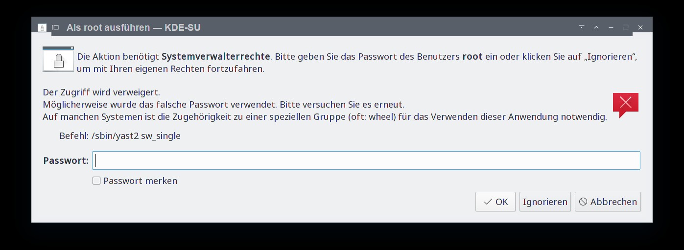

  • Ich hatte Ende September ein Update meines Desktop-Rechners auf Plasma 5.16.90. Seither ploppt, wenn ich z. B. ein Update über yast durchführen will, entsprechend die Root-Passwort-Abfrage sich öffnet, nach Eingabe des Passwortes ein Fenster "Als root ausführen - KDE-SU" auf mit dem Text:
    "Der Zugriff wird verweigert.
    Möglicherweise wurde das falsche Passwort verwendet. Bitte versuchen Sie es erneut.
    Auf manchen Systemen ist die Zugehörigkeit zu einer speziellen Gruppe (oft: wheel) für das Verwenden dieser Anwendung notwendig."
    Ich habe mich vorsorglich Mal entsprechend als User in die Gruppe "wheel" eingetragen, ändert aber nichts!

  • Als User Tasten ALT+F2 drücken, dann erscheint oben am Bildschirm eine kleine Eingabemaske, dort einfügen:
    /usr/bin/xdg-su -c /sbin/yast2
    Root Passwort eingeben.
    Funktioniert es dann?

  • Erst einmal vielen Dank für die Antwort, auf die die Antwort allerdings lauten muss: Leider nein!

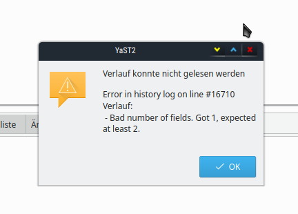

    Allerdings kann ich seit dem Datum wo es begann keinen im Yast2 keinen Installationsverlauf mehr sehen.
    Kannst du den Verlauf denn im Terminal kontrollieren mit z.B.:
    cat /var/log/zypp/history | grep -E -i "2019-10-17"
    … oder einem anderen Datum / Zeitraum deiner Wahl ?

  • Hallo
    ergibt:
    Übereinstimmungen in Binärdatei (Standardeingabe)
    andere Datumseingaben die gleiche Antwort.
    cat /var/log/zypp/history gibt mir dann bis zum11.10 Rückblick.
    Ist aber alles nicht so schlimm, b.z.w damit kann ich noch einige zeit leben, ich wollte in post 6 nur beschreiben was ich bei mir alles festgestellt hatte.
    Wenn ich jetzt da Unstimmigkeiten habe, ist ein großer Anteil die "Betaistis Versionitis" die ich habe.
    Denke mal das ich sowas nicht hätte, wenn ich das Standard KDE behalten hätte :saint:
    Wichtig ist das Yast wieder geht
    Korrektur hatte " cat /var/log/zypp/history" im KDE Aufklappterminal yakuake eingegeben,und nur bis 11.10 angaben.
    jedoch im größeren Konsolenfenster wird alles bis zur Installation am 27.5. angezeigt
    Einmal editiert, zuletzt von meckihille ()
    Für den Inhalt des Beitrages 136434 haftet ausdrücklich der jeweilige Autor: meckihille
