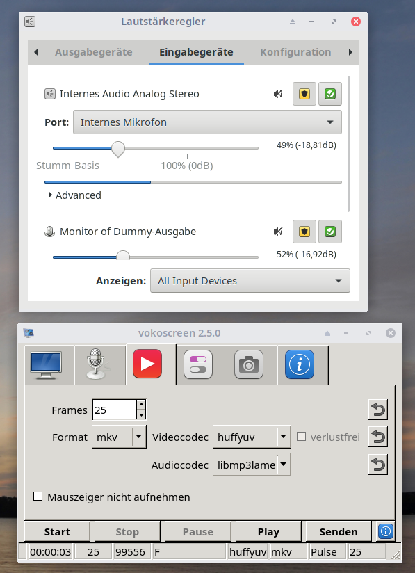

  • Danke für die Hilfen! Aber wahrscheinlich bin ich zu dumm.
    Wenn ich bei pavucontrol den Reiter Eingabegeräte auswähle,
    habe ich gewählt
    als Port Internes Mikrofon
    All Input Devices
    (alternativ Hardware Input Devices)
    => Geräuschaufnahme funktioniert
    (Weitere, detaillierte Einstellungen werden nicht angeboten.)
    Starte ich dann vokoscreen und aktiviere Webcam,
    dann wird auch das Videobild angezeigt und die Kamera-LED leuchtet.
    Aber ich erwarte nun - ganz naiv - ,
    dass jetzt auch die beiden Mikrofon-LEDs leuchten.
    Tun sie aber nicht.
    Was übersehe ich bzw. sehe ich falsch?
    Gruß wolfi
    Für den Inhalt des Beitrages 137080 haftet ausdrücklich der jeweilige Autor: wolfi
  • In pavucontrol ist ein Pegelmesser. Wenn du das richtige Device ausgewählt hast bewegt sich der während du z. B. mit vokoscreen ins Micro laberst.
    Ist Audio im vokoscreen auch eingeschaltet ! ?
    Bringt eine Testaufnahme dann Ton? Wenn ja - alles gut.
    Die LED fürs Micro könnte auch defekt sein (?)

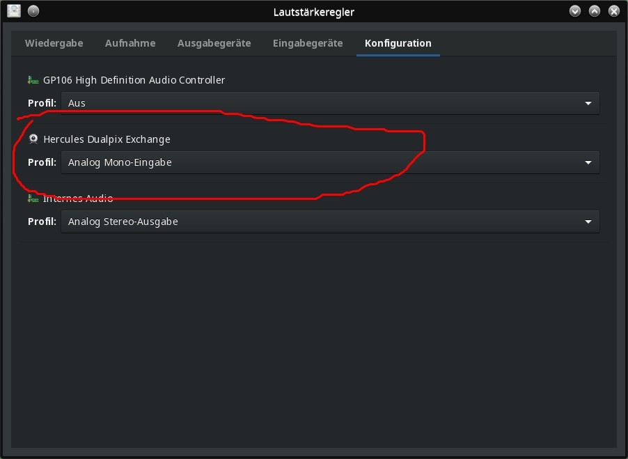

  • Kannst du mal einen Screenshot von pavucontrol----Konfiguration machen?
    Screenshots funktionieren mit spectacle oder shutter.
