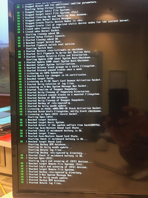

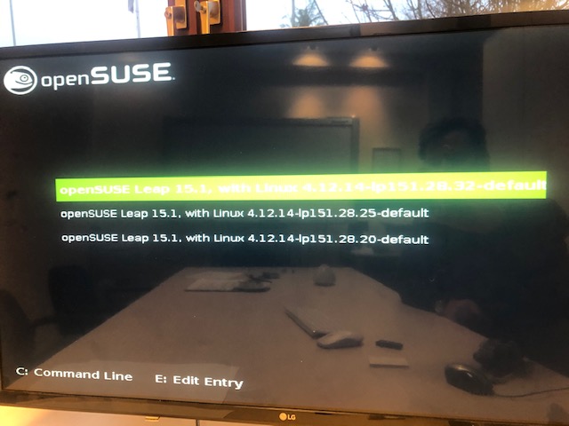

  • Halllo
    anbei zwei Fotos vom Screen.
    Foto 1 zeigt die Rollback versionen. Keine der drei Versionen läuft.
    Fotos 2 zeigt bis wohin er bootet.
    Probiere jetzt mal Knoppix, bin aber eher ratlos.
