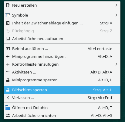

  • Zitat von tomfa-ng
    Danach hatte ich nicht gefragt. Führe mal an einer freien Stelle der Arbeitsfläche einen Rechtsklick mit der Maus aus, es sollte sich ein Menü öffnen wo u.a. auch die Arbeitsfläche gesperrt und entsperrt werden kann.
    Ich hab mal ein Bild angehängt wie es bei mir eingestellt ist.
    Für den Inhalt des Beitrages 138181 haftet ausdrücklich der jeweilige Autor: Kronos

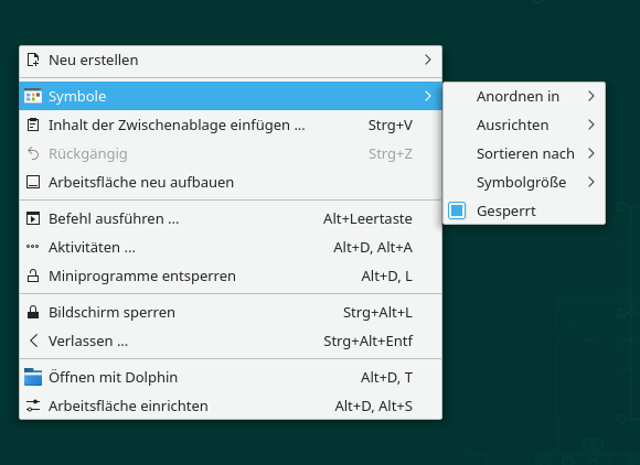

  • Mache das gerade aus dem Kopf heraus, Miniprogramme sperren sollte es sein. Arbeitsflächensymbole wie gewünscht anordnen und im zuvor gezeigtem Menü Miniprogramme sperren, danach mal schauen ob es funktioniert.
    Für den Inhalt des Beitrages 138182 haftet ausdrücklich der jeweilige Autor: tomfa-ng
  • Der Desktop ist also nicht gesperrt. Du solltest auch mal überprüfen, was im Menüpunkt Symbole ((Anordnung, Ausrichtung usw) eingestellt ist. Und nach der Neuanordnung nicht vergessen die Miniprogramme zu sperren.
  • Hab jetzt beides probiert, hat aber leider nicht geklappt. Nach dem Neustart war wieder alles verschoben
    Für den Inhalt des Beitrages 138184 haftet ausdrücklich der jeweilige Autor: Kronos
