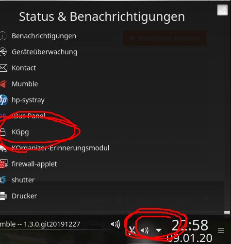

  • Bei KDE:
    Starte KGPG und klicke unten rechts auf das kleine Dreieck, darin werden die gerade installierten aber momentan nicht in Gebrauch stehenden Plasmoids angezeigt.......

  • Nicht als root.......
    Als user starten und dann siehe Bild.
    Linksklick, siehe Bild.
    Und das ist KDE.
